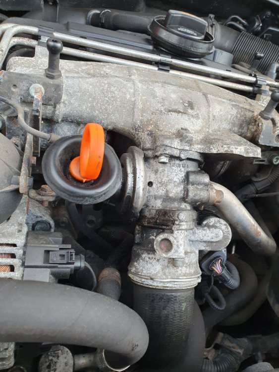

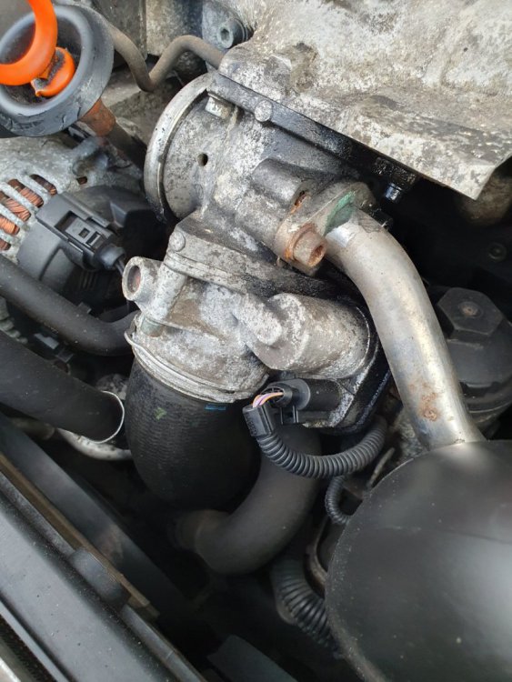

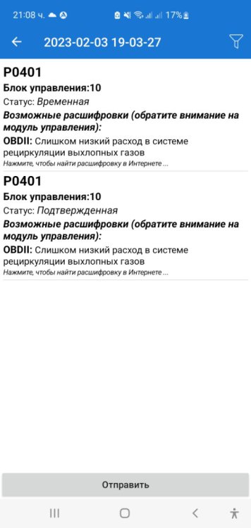

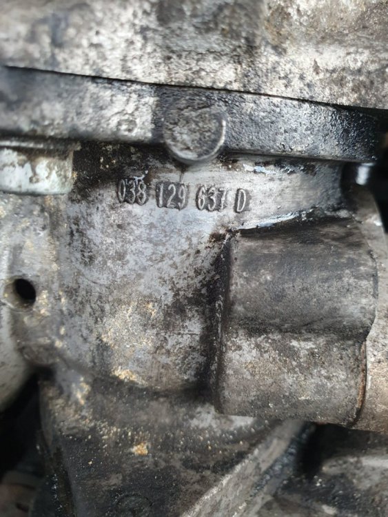

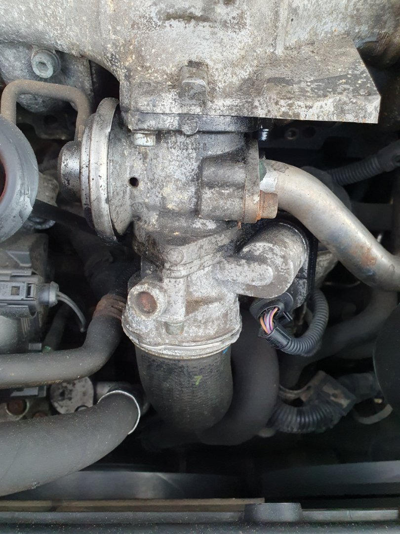

Здравейте колеги ,от известно време ми излиза тази грешка.Трия и след известно време пак излиза тази жълта Chek engine лампа.Колата нито забива ,нито се променя като светне.Въпроса ми е,това ако е EGR клапан ,искам да се пробвам да го почистя ,или да го сменя с нов.Но къде по точно се намира .В предната част към маската на колата до щеката за маслото ,или някъде отзад .Качвам снимка на това което аз се съмнявам, но не съм сигурен.Ако е това,гледам че е на 2части .Коя част е добре да сменя .Моля да ми дадете съвет ,къде се намира ЕГР .Мой колега ми каза че има някъде отзад ЕГР който бил проблема ,и ми каза най добре софтуерно да го премахна.Дайте съвет как да постъпя.Колата е Шкода Октавия 2-2.0 Disel 140ps 2005г автомат Код на мотора(BKD).Благодаря предварително.
Това ти е ЕГР, разглобяваш колкото можеш, чистиш и наблюдаваш има ли ефект. Ако няма тогава ще го мислиш дали да го сменяш. Само си мисля, че е добре да се сменят гарнитурите. Продават се и разни спрейове - чистители за ЕГР.

На 3.02.2023 г. at 22:37, Yordan_Stefanov написа:
Това е ЕГРа над дросела и по добре да се премахне механично и софтуерно защото е вреден
