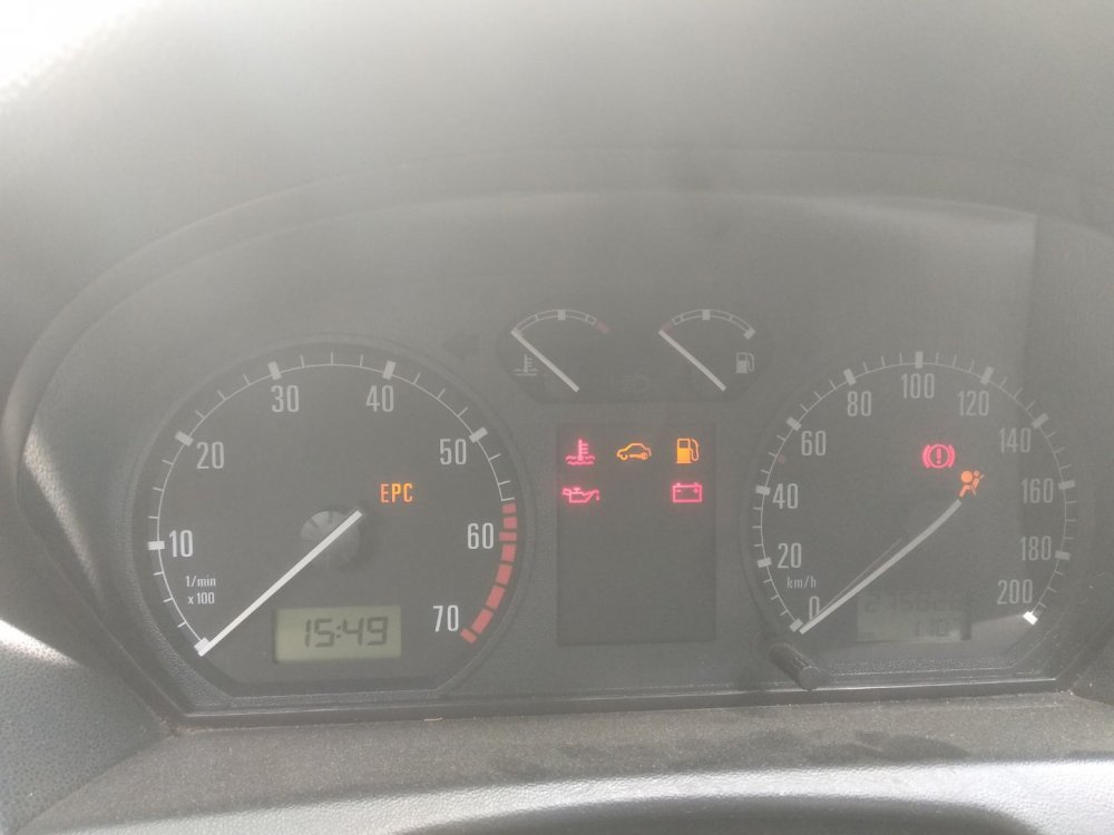

Попитах баща ми той каза че колата няма абсолютно нищо като системи .По таблото нямам никакви бутони а когато дам на контакт ще прикача какви лампи светват.
Единствения непознат надпис за мен е ЕРС но не мисля че той е от системите които ми изброихте по горе или въобще дали е защитна система.

TC и ASR са едно и също.
Това на снимката е табло от Фабия Джуниър и наистина е 44 квт. Само там монтираха такъв двигател и наистина няма серво на волана.

Я да видим какво ще каже гус'ин Иво какво вижда под капака на колата с това табло (аз поне не намирам разлики) , ама не е от Джуниър ;)
Жокер - мотора е AQW , в модификация комфорт ?

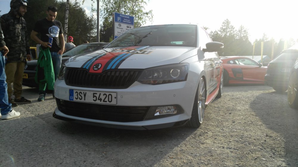

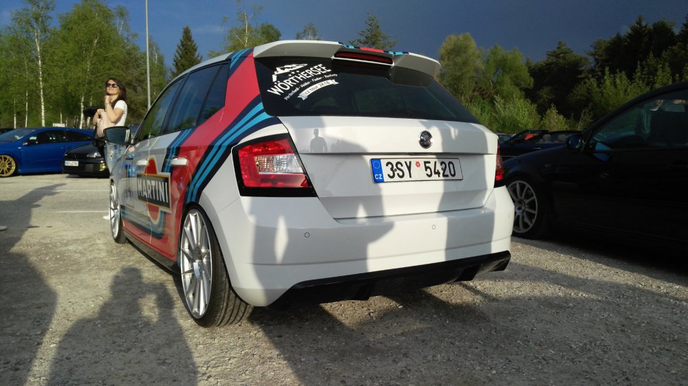

Какво да ти кажа? Че си снимал Франческа на Тракия, посока Пловдив, преди първото отклонение за Ихтиман?
преди 14 минути, ID A написа:
Пак не позна , щото това е Форман , не Фаворит и не съм снимал аз , а Марто ;)
Че Форман и Фаворит са еднакви отзад. А ти все на червени налиташе и пак може да послъгваш.
Добре, по табло се вижда, че е от малките бензинки. Големите имат друго число за край на скоростомера и вертикално стрелката е над 120. ? На втората снимка се вижда, че е средно или високо ниво и има климатик. На първата няма климатик и няма серво. Липсва контролната лампа. А и взех нещо да ожаднявам. За не станат два ледено студени кена? ?

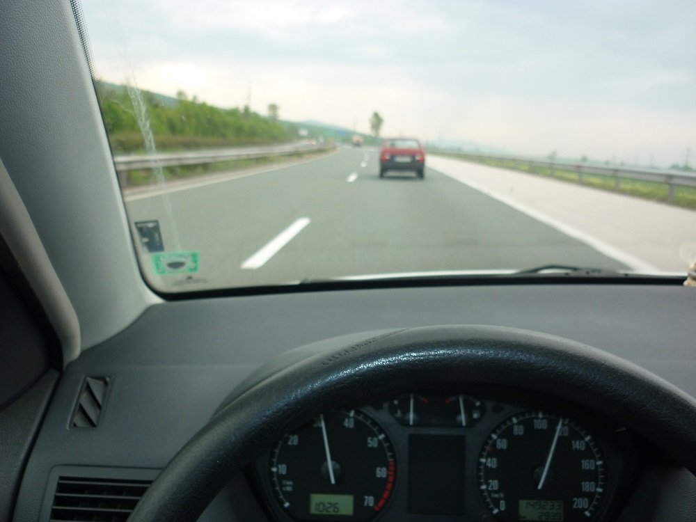

А за другото - илюстрирах , че колата е сметната да вдига скорости с 68 к.с. .. да от София почти до Пловдив , но може .

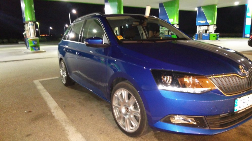

Ето да визуализирам по-горе казаното
Фабия 3 с 1.0 , 5 скорости и 80 к.с. с джанти и окачване.
