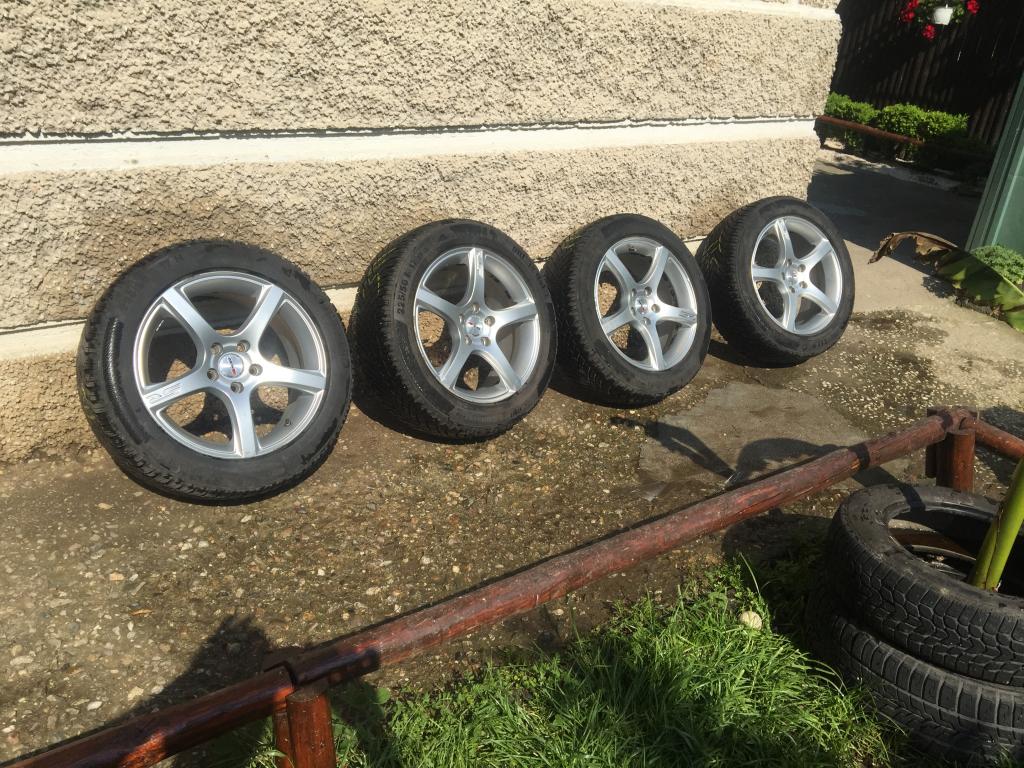

Какво мислите за тези джанти. Имам чувството, че са пребоядисвани. В това няма нищо лошо, ама веднъж вече си патих, тъй като покрай новата боя имаше и заварка, която беше много майсторски направена, за да не се вижда лесно.
Поздрави!
Иво е прав, че ще стоят прибрани.
Но, греши за ЕТ - за да застанат "на нула" с веждите на калниците, ти трябва ЕТ 37.
На Съби са с толкова, хем стоят добре, хем не простеят.
Иначе, заводското предписание, е с ЕТ 45, но са прибрани.
Поздрави.
Иначе, джантите изглеждат добре.
Прибрали са ги на 2ката, още си ги имам оригиналните на с1 - ет35 и не седяха прибрани... Щом са оригинални, няма да седят зле. Реших, че са от о3ка...
