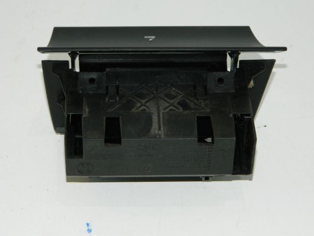

Търся капак за преден пепелник (или цял пепелник) - черен за Шкода Октавия 1 фейслифт.
Прилагам и примерни снимки
Приемам предложения като лични съобщения или тук в темата.
Като гледам снимки на Шкоди преди фейслифта пепелника е съвсем различен и няма да ми свърши работа.
