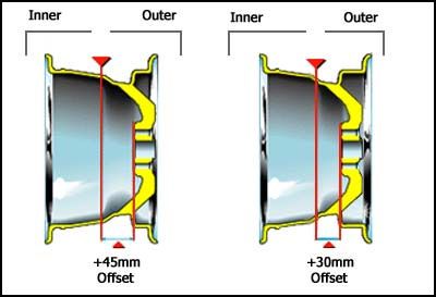

В какво ще се изразява разликата м/у ЕТ 38/40/42/45/46/48 когато се сложат джантите?
ЕТ или офсет на джантата е разстоянието от средата на джантата до мястото където тя се монтира на главината. Колкото е по-голямо това число, толкова "по-дълбока" е джантата, т.е. при монтирането й тя влиза по-навътре и обратно, джанта с по-малък офсет стои по-изнесена навън. Ето една картинка за илюстрация - офсет 30 и 45. Имай предвид, че за това как стои една джанта има значение и нейната ширина. В нета има разни калкулатори за тая цел. ;)
Точно така, освен ет-то има значение и ширината на джантата. Например 6J с ет30 стои по прибрана от 7.5J с ет40. Най-лесния начин да разбереш кое ще ти пасне най-добре като на един лист с линиика и молив си го начертаеш. При интерес ще обясня подробно.
Благодаря, мисля че разбрах какво се случва с различните ЕТ.
