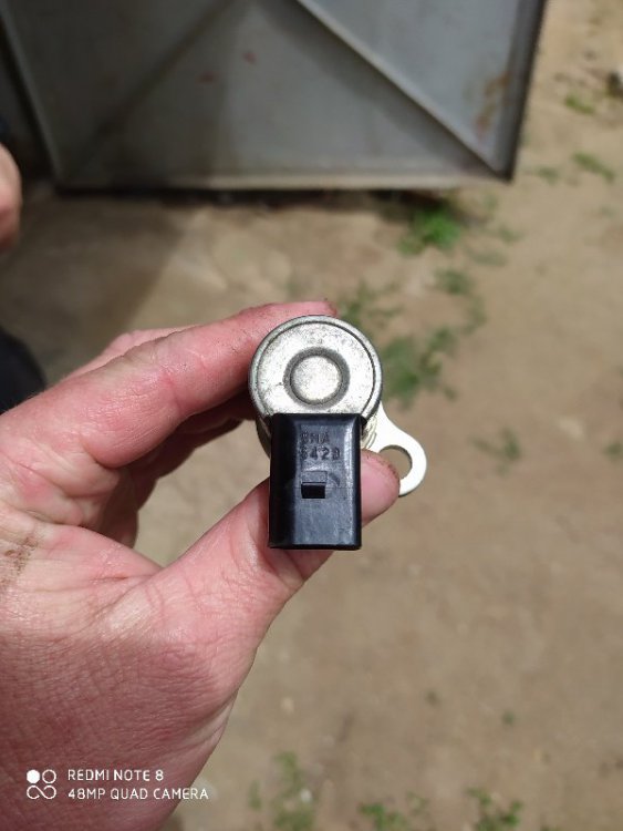

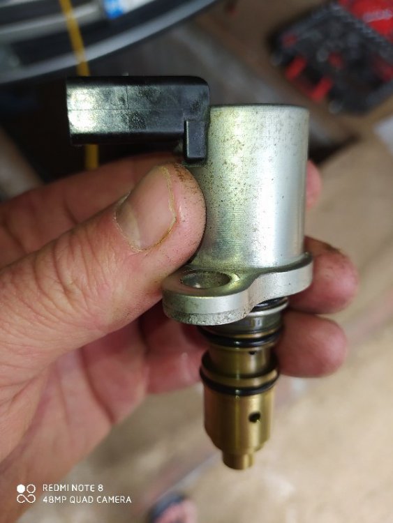

Колеги имам проблем с един клапан на коморесора на климатроник с.От къде мога да намеря такъв,на него няма номер,а само на буквата.Проблема е че климатроник а работи когато си иска.Пускам го и като реши духа студено,като реши спира и така се редува.Зареден е с фреон.

Здравеѝ колега, имах същия проблем миналото лято. В сервиза за климатици ми смениха въпросния клапан и дозаредиха системата и всичко се оправи.
Два варианта мисля, че са, моите доставчици на части ми го пратиха само по снимка, като твоята.
Колеги ,клапана е сменен и лятото си работеше климатроника.Сега търсим топло вече.
