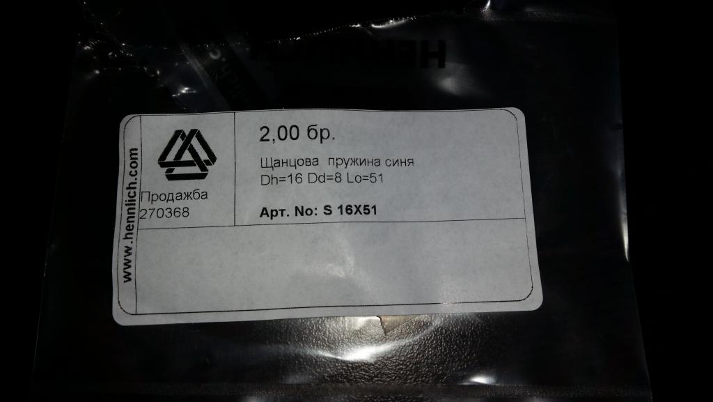

Ползвах сини пружини от фирма Хенлих:

Ако още е необходима информацията пружините които аз ползвах за комби са сини щанцови S16x51. Поръчах ги от някакъв производител от Пловдив, но не му помня името. Бяха нещо от рода на 5-6 лв бройката.Иначе за втори път сменям амортесьорчетата, тъй като като мине 1 година и захладнее ли времето почват да не действат. Даже и чисто нови под 0-ла градуса не отварят поне при мен.  Работят си идеално в частта задържане на багажника,  но не могат да го отворят сами, а нали затова съм го направил и като спрат да отварят купувам нови амортесьорчета. Ще видя последните колко ще издържат. Вече са на повече от половин година и за сега работят, като изключим в студа което е ясно.
Сега видях, че даже по-горе в темата има и информация за пружините. Има и сайта даже. От там ги взех и аз същите пружини.
