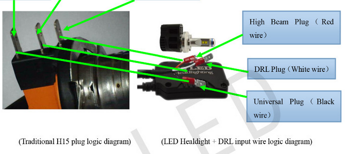

Мен повече ме притесняват връзките при h15!
Конкретно във този линк не се вижда, но за същите крушки и във други обяви се вижда, че входа към баластите завършва просто на три кабелни накрайника а това предразполага към лош контакт. Ето един шот, за какво става на въпрос....

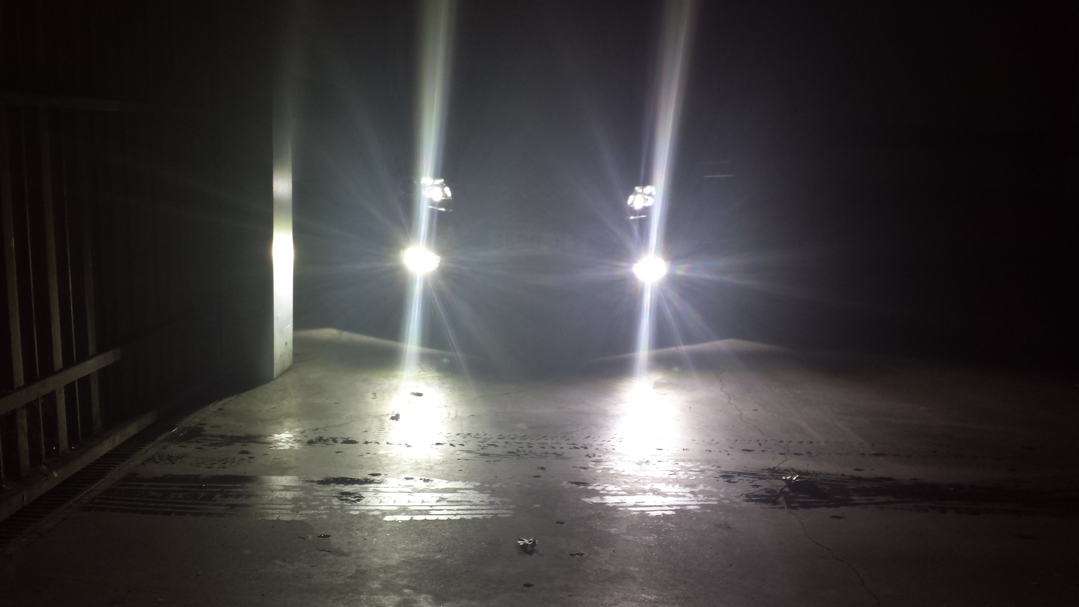

За сега намерих време и поставих само H8-ците ( 40W, 5000K ) на фаровете за мъгла.
Никакви проблеми със монтажа. Място за баластите има достатъчно и също така никакви проблеми със чекинга за светлините.
Ето ги запалени заедно със габаритите:
Да отбележа, че фаровете за мъгла са със вградени фабрични светодиодни светлини за дневните а оригиналните крушки за халогените за мъгла бяха 35W!
Ето и едно късичко видео, за да се види как светят - https://youtu.be/eW2Bqb7OPo0
Качеството не е от най-добрите, но такива са условията във момента.
Като цяло, впечатленията ми от тези крушки са добри.

При първото светване съм подал напрежение на черен ( - ) и жълт кабел ( + ) при което крушките светят със по-слаб интензитет на светлината. Това е за дневните светлини при автомобилите, които нямат светодиодни дневни светлини, вградени във фаровете за мъгла а са на една крушка H15 заедно със дългите.
Подавайки напрежение само на черен ( - ) и червен кабел ( + )  крушката свети ярко, като за дълги светлини.
При последващото примигване на крушката подавам напрежение на черен ( - ) и ( + ) на жълтия и червения заедно.
На видеото не си личи много, но интензитета на светлината е осезаемо много по-голям и смятам, че отговаря на обявените 5200 лумена.
