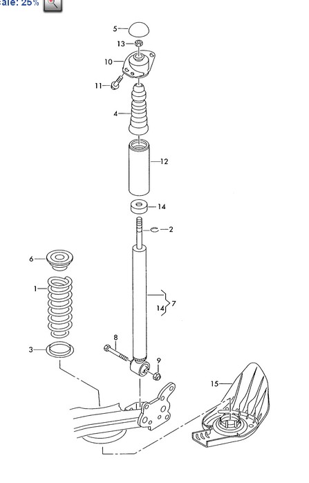

реших да сменям задните амотисьорите на колата (Шкода Октавия 2 хечбек) си сам ... по отношение на свалянето, от долната страна е ясно един болт с лесен достъп, въпроса отгоре се сваля амортисьора заедно с тампона - има две гайки които ги покрива под калника или от купето вътре може да се развие горната гайка на амортисьора - т.е. без да се сваля тампона ?
Два вида окачване има за 2006 г. зависи дали шасито ти е 1Z или 1U, но и при двата можеш директно от купето, без да сваляш тампона ( разбира се ако не искаш да видиш дали същия е здрав )
Искам да видя на октавия 1 как ще го отвинтиш от вътрешността на колата. Ако на двойката е като на единицата, трябва да развиеш двата болта, и после на свален амортисьор отвиваш горната гайка на амортисьора от тампона. Ще трябва и да държиш контра с нещо за гайката.

Гледайки посоката на болтовете , които държат тампона ( от схемите ) ... имаш право.
Както на О1 е ... т.е. сваляне комплект с тампона ... и т.н.
малко кофти са разположени болтовете на тампона ... под кората на подкалника , дали трябва да го свалям кората  ? надявам се тампоните да са здрави ,  имате ли наблюдения дали се разбиват лесно ....

Правих преди известно време това упражнение на Fabia 6Y5, по-точно сменях шок-тампоните на амортисьорите, че се бяха разпаднали, но като гледам първата картинка, която nelasms е дал за 1Z, конструкцията е подобна.
Не би трябвало да има нещо сложно в свалянето на кората, тя се държи на десетина рапидки и като я свалиш, достъпът към горните два болта за тампона е отличен.

благодаря много на всички ... днес ги смених успешно, не ми се налага да свлям подкалниците, те се огъват дотолкова че да имам достъп до горните два болта, много трудно развъртях долния болт само с ключ има достъп до него. За съжаление в последствие разбрах че съм пропуснал нещо - на втората схема под номер 10.На старите прахоуловители го има, май трябваше да пробвам да го преместя, но новите са малко по различни и ме съмнява дали ще стане.
