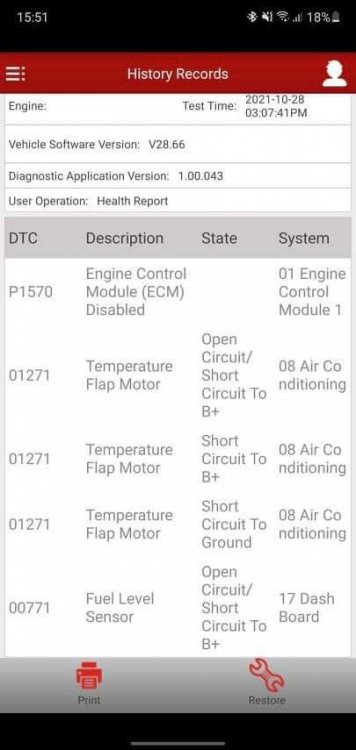

Здравейте,и при мен започна да дава грешки стрелката на горивото.Колата е 1.9 100к.с Както и външната температура.В момента на снимане на клипчето,външната температура беше 16°-17°
Стрелката на горивото играе напред назад,от какво може да е.
Датчика на t° го смених,този който е в бронята и пак показва грешно.Даже по някога при температура на въздуха 25° , вътре показва -5°
На 20.10.2021 г. at 17:23, Nasko_79 написа:
Това са грешките които записва колата,някой ако е имал подобен проблем,ще се радвам да сподели.

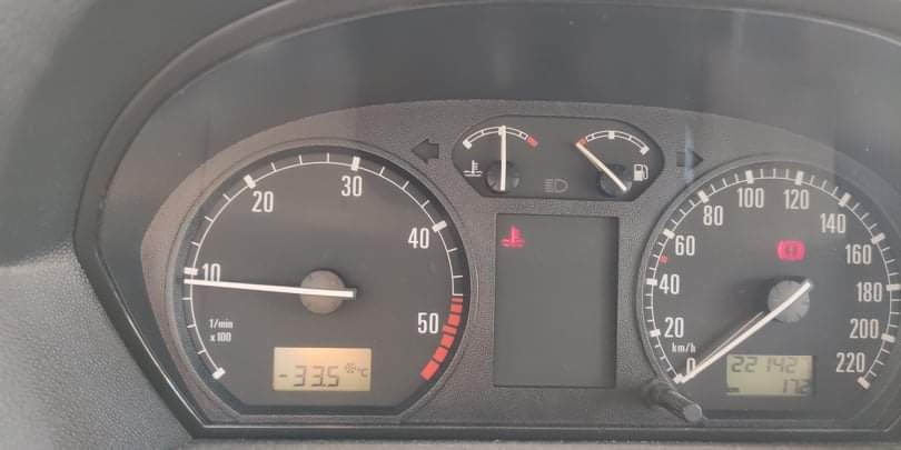

Ето и снимка на полудялото табло.
Резервуара е пълен а показва празен,температурата на въздуха е +16° а температурата на антифриза е 80° а показва прегряване.
Имах същия проблем преди време с никакви показания за гориво и грешна външна температура.
При мен се оправи като на таблото му минахме спойките наново.
Преди 5 часа, jethro написа:
Точно в микро пукнатини в спойките е проблема не само в таблото, а и в други компоненти на Шкода клонящи към 15-20 годишна възраст. На мойте съм презапоил 3 антени на тавана, регулатор на степените на вентилатора, на всички прословутия датчик G 263 мисля беше номера за климатика и още някой дреболии като кутийката с релета за перките на радиатора. Стари коли няма как все излиза нещо.
Редактирано от fabia 1234
Преди 20 часа, fabia 1234 написа:
Разгледахме пиновете на буксите на таблото с лупа,и забелязахме че почти всички са спукани.Презапоихме ги и след първото каране всичко си доиде на място.Не мога да кажа дали се е оправил проблема или просто не се появи.Ще покарам и ще пиша тук за резултат.Момчето което ми ги запои каза,че 95% е сигурен че е от това.
100 %  е това бъди рахат и си карай спокойно.
