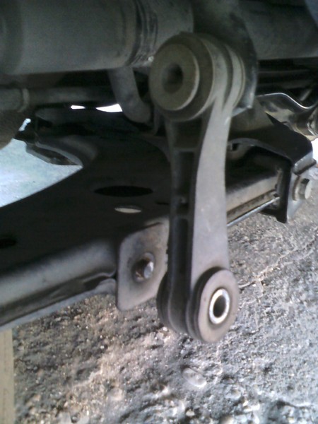

Днес ми се е скъсал болта на биалетката и не ми ясно как да ще го извадя?
Някой да има идеи?
Ето и снимка

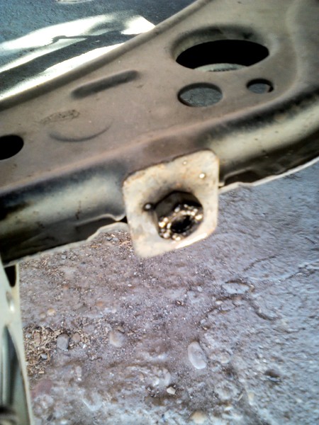

От мен имаш две идеи. Единия се нарича шпилковадач - за него ще ти трябва комплект шпилковадачи, дрелка и гаечни ключове. Другият вариант е да се завари нещо за остатъка от болта за по лесно развиване, но ми се струва, че ще е малко трудно защото много малко от болта се вижда.
Ако ще ползваш шпилковадач препоръчвам предварително да напръскаш болта обилно с WD 40, нафта, керосин или каквото там предпочиташ, защото ако е спекъл здраво може да се счупи и шпилковадача и тогава става весело... ](*,)
Успех с ваденето! :smt017
ако правилно виждам, остатъкът стърчи 4-5 мм навън от носача. ако е така, то може би ето това би се справило с проблема: http://www.knipex.com/index.php?id=1216 ... oupID=1501
все ще се намери някой в Русе да ти услужи, предполагам...
Да, стърчки около 5 мм. Пробвах с едно малко менгеме, но не стана, въпреки, че го затягах с чук :D
Успях да му завия гайка, но не успях да я заваря.... електрожена ми е такъв боклук, че се чудя какво още прави в гаража... :evil: 1 час съм църкал и не можа едно топче заварка да направи... :roll:
По тъмно изпробвах още няколко варианта. Единия е с клештите, които колегата е показал, но не стана хлъзга се и резбата се заглади. После направих един разрез с ножовката и опитах с отверка - не стана! :)
Утре ще търся някой с електрожен да заварим гайката и така да го развием този бацил... ако пак не стане ще играя с дрелката! :)
