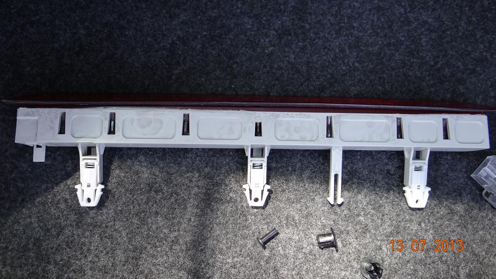

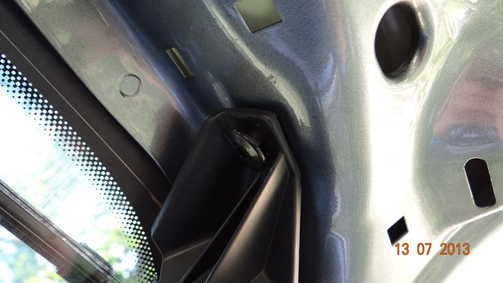

Моля за помощ, изгоря една крушка и нямам представа как се разглобява 5-тата врата, а не искам да пробвам на своя глава, защото май е с щипки.
Справих се с разглобяването, но трябва да се смени целия стоп, защото е с диоди и е капсулован.Вчера видях, че е изгорял още един диод, като гледам как са тръгнали да горят, скоро няма да свети нито един smile021 , а бе чешка му работа s_flag
Бррр.. като ги видя тези металните щипки и изтръпвам.Много са неприятни.
Относно стопа - ако така или иначе ще взимаш нов, защо не се пробваш с ръчните мултишлайф машинки ( "дремели" ) да го отвориш и да пробваш да смениш всички диоди (диоди ли са или обикновени крушки? )?После дори и грозно да го залепиш с моментно лепило, топъл силикон или каквото и да е, предполагам, че няма да се вижда като го монтираш в колата.
Също така Пепи PRR беше пуснал тема със снимки как неговия стоп го е сменил със светодиодна лента.Много добре се беше получило при него.

Ще пробвам но ще е по на там, а с лента няма ли да дава грешка на таблото?
