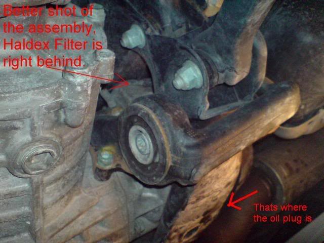

Здравей колега.Аз имам Skoda Octavia 1 combi 4x4 помпа дюза 1.9 тди 101 к.с.Имам я от почти 3 години,обиколила съм България с нея и никъде не ме е предала и няма назад.За обслужване е като другите автомобили единственото по скъпо е халдекса,но и то си иска обслужване,има много теми за обслужването на халдекс.Има един по специфичен ключ за халдекса,дори и да решиш сам да го смениш в Zimber tools струва 55,80 лв.Поздрави и успех!
И съединителят за 6 скорости не може да се замени с евтин,за 5-те се намират начини,обслужването на халдекса ти е към 250лв,ако можеш сам е по евтино разбира се :) Поздрави!
Благодаря Маги. Като размери на ключа- може ли нещо :oops: . Като гледам така една лула само трябва да разваря, а желязото ще си го изкривя сам. smile126 smile159
Да и ключа можеш сам да си го направиш.Размера на оригиналния ключ го дават 46 мм X 12 PT & 5 мм hex key (до колкото си превеждам това "hex key" е шестнадесетичен ключ). Поздрави ! smile027
http://www.ebay.co.uk/itm/HALDEX-SPANNE ... 0551538024 Тук го дава 46 мм.Надявам се да съм била полезна smile004

Само да вметна че,обслужването на халдекса в ЕТ е към 130лв.(масло филтър и труд),така че не си заслужава купуване на ключове,пъшкане,офкане и т.н.т. :smt017
