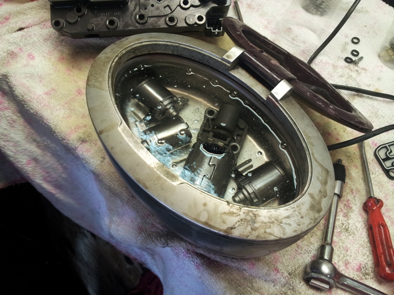

След седем месечно ходене по мъките,най-накрая моя проблем беше решен днес.Човека който реши моя голям проблем се казва Мишо(от ГОРУБЛЯНЕ ),както го знаят хората от Ауди форума.Ходих тези месеци къде ли не,от Сеат аутотехника,през хора от Реебърково, който оправят мултитроници и др автоматични кутий,до Порше запад които ми смениха маслото и филтъра ,срещу скромната сума от 350 лв но преблема не се реши.След уговорка с Мишо преди 2 месеца дойде и моя ред днес.Направихме пълна диагностика на dsg но както и досега навсякъде не намерихме записани грешки.Мишо предложи преди да отваряме кутията да свалим и отворим мехатроника и да видим там наред ли е всичко.Речено-сторено.След като беше свалена мехатрониката и разглобена на всички съставни части(а те бяха МНОГО,МНОГО)клапани,буталца семеринги пулчета болчета и всякъква друга малка гад,която Ханс е измислил.Всичко бе щателно почистено в ултразвукова вана и не искам да ви казвам каво остана във ваната след изваждането на клапаните от нея.След като всичко бе почистено и зглобено, го върнахме на мястото му.Дойде време да сменим отново маслото което беше сменяно от порше запад преди 8000км и Ооо чудо филтъра който извадихме НЕ Е ОРИГИНАЛЕН липсваха всякъкви щампи и надписи които да покажат оригиналния продукт на ауди и фолксваген.Какви ли части и от къде ги взимат щом не са оригиналните?Источихме маслото и го събрахме в прозрачна туба и ОООО пак чудо маслото с цвят на кока кола или на хубав бърбън.Отварям новото масло и какво да видя цвета му като лимонада и мирише на нещо като сладникава но не неприятна миризма а източеното смърди на загорял тиган.Констатация маслото не е сменено?Какво ли са си казали тоя пък иска маслото да му сменяме на толкова малко километри ,я да слогим еди евтин филтър и да приберем 350 лева щом сам се натиска?След като беше сменено и маслото истичихме точно 6 литра,дойде ред на адаптация на кутията и тест по Цариградско шосе и ооо чудо за пореден път,няма и помен от моя проблем.От всичките притеснения през които минах за смяна на мехатроник за 3600лв-добре че не можех да си го позволя(АУТОТЕХНИКА) смяна на масло за 350лв(ПОРШЕ ЗАПАД)най-накрая притесненията ми престанаха срещу една скромна сума която можеш да изхарчиш за 2 стека цигари и еди 12 часов ден проблема изчезна :biggrin ,благодарение на един наистина рабиращ и грамотен интелигентен човек а именно МИШО.Шапка ти свалям и искрено ти благодаря.И накрая малко снимки от операцията.Приближете снимките на ултразвуковата ваничка и ще видите какво падна от клапаните.Успех на всички които имате някъкви проблеми с автоматиците.За мен човека вече е само един.

И за снимковия материал - мерси!

Мен ме шашардисаха снимките. Баси чудото е това. Брррр
Цецо това което снимах не е и половината от това което видях докато беше разглобен,просто ми беше неудобно да го притеснявам по време на тази деликатна работа.Щом има програмите от официялния дилър и последни софтуерни ъпдеити за скорости,двигатели идр модули смятаи на какво ниво е.
Честно си признавам - много ми е кофти, че гледам и не знам какво виждам. Ако някой ми изсипе тези чаркове даже няма да се сетя, че са от кола :oops:

Още снимки-маслото ново е жълтото,по-тъмното е от друго дсг сменено при Мишо и познайте тъмното на 8000км на кой е?,при това сменено в порше запад.За мен офицялен сервиз вече няма,всички са един дол дренки.За мене сервизите в момента са два макар че в единия още не съм ходил Гюнтер сервиз-Самуил,и сервиз без име в София -Мишо.Давам координати на Мишо 0884723037 звънете му след 18часа.
- Вижте цялата процедура. smile159
И много мерси за снимковия и за видео материала!
Леле, яка гняс е обаче!
