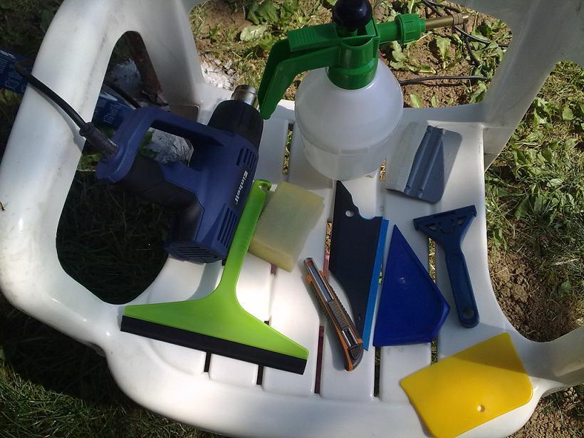

Много добре е станало smile035 . Кажи малко повече за процедурата и материалите които си ползвал.
Три шпакли, пистолет за горещ въздух, фолио и нож друго няма

Пръскачката за предварително измиване ли е?
Пръскачката е за мокрене по време на работа, иначе нищо не става.

Попринцип я ползвам и за почистване на прозореца и става идеално.
