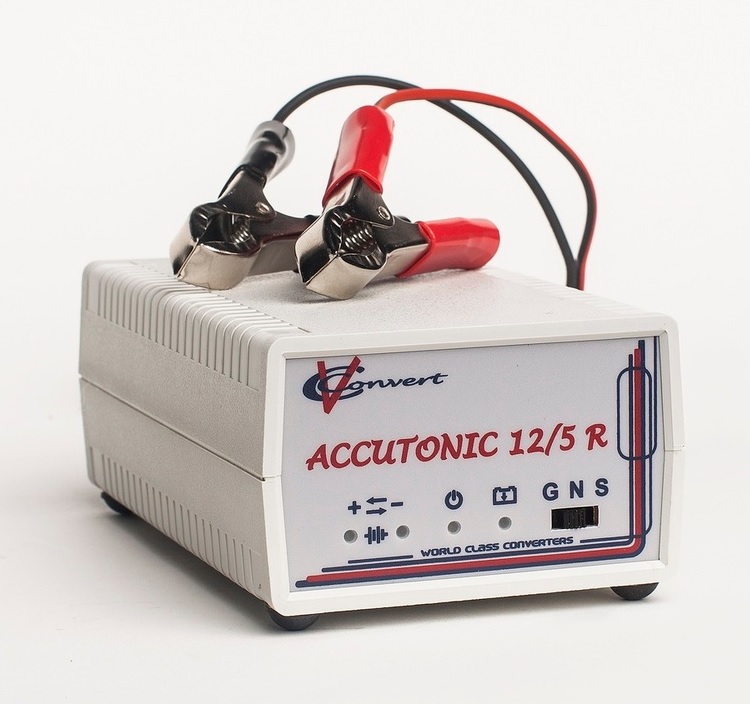

http://forum.napravisam.bg/download/file.php?id=109008
http://www.akutonik.com/product-details-bg-5.html
Работи перфектно и обновява стари акумулатори!
Важното е да нямат мъртва клетка! И ако им е паднало нивото на електролита да се долее дестилирана вода до норма!
Прави постоянни цикли заряд-разряд и разбива сулфата.
Изпробвал съм го на акумулатори от 44Ah до 75Ah.
За по-големи ме съмнява дали ще върши работа, но и не съм го пробвал на такива. Пък и за тях се продават по-мощни модели.
