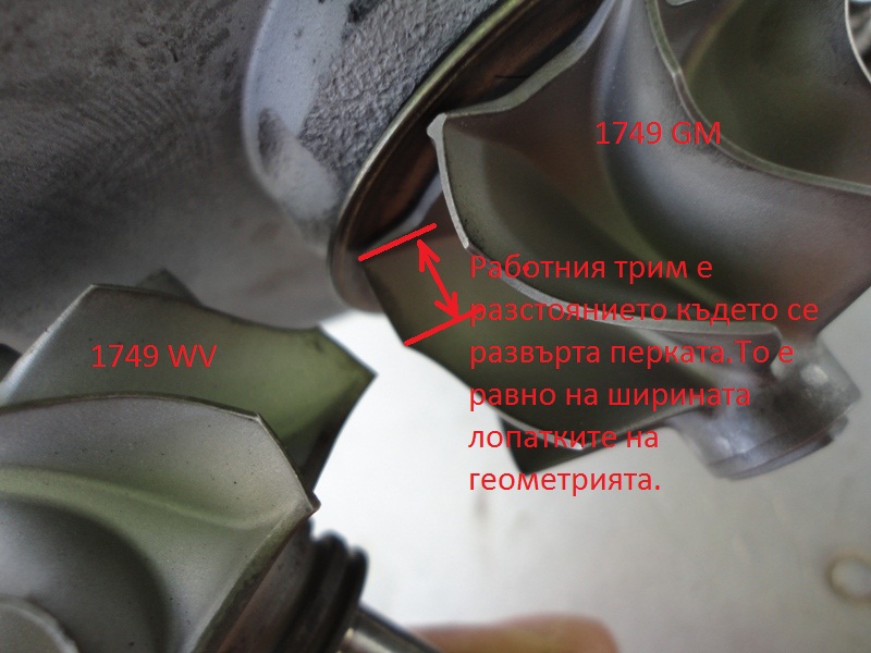

Ще пусна една две снимки ,но самия процес на замерване и престъргване мина.То там беше интересното щото А/R-а на стоковия охлюв е голям-43! И спокойно може да се постави в него перка 52 от 20-ка турбина и то от най големите.Стоковата турбина на Астрата е 1749-като на фв-тата,но е всъщност доста надарена.Турбинната ос е като на 1749ВБ! на фв.,а компресорното е 49 но е с огромен трим.Доста по-мощно от на фв. 1749вб.Компресорното на входа е 39мм с А/R на охлюва 43.На гт2052 входа е пак39 и А/R -а е 45 ;) За това 150 коня Астрата само с чип вдига много над 30 коня.Което е невъзможно за колите от фолсваген групата.Имаше спор преди време по този въпрос.
п.п.Сигурно повечето неща не ги разбра,но на Митака примерно му стана ясно и му е било много интересно докато чете това.
досега бях правил хибриди на Опели 1.9 дизел но 120 коня,чиято турбина пак се води 1749,но е по-малка и от фолсвагенската 1749ВА!Но при 150 коня Астра е друга бирата.Най странното,че въпреки че е голямо турбото имаше не малък аксиален луфт,а колата е на 65 000км.Верно чипосана е ,но не е гонена-човека не е такъв да не си пази колата.Турбото ест. е мейд ин Итали :mrgreen:

Митак,в турбото на Опела спокойно може да се навре перка от 20-ка!!!! Обърни внимание колко е голям работния трим,там където развърта.Геометрията е с много големи/високи лопатки и може да се направи скандално яка турбина.Ние бяхме ограничени в намирането на голяма турбинна перка именно от факта че нямаше голяма турбинна перка с такъв малък работен трим-който трябва да е съобразен с лопатките на нашите геометрии.А на Астрата турбото е с големи лопатки и съответно работния трим е голям и може да се намери доооста по-голяма турбинна перка,която да се навре в същата геометриа и колектори.Ако се сложи турбинна перка с по-голям работен трим отколкото е височината на лопатките,турбото не може да се регулира-става неефективна геометрията-появявя се много бавно развъртане и големи пикове!!!
