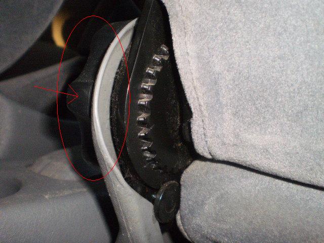

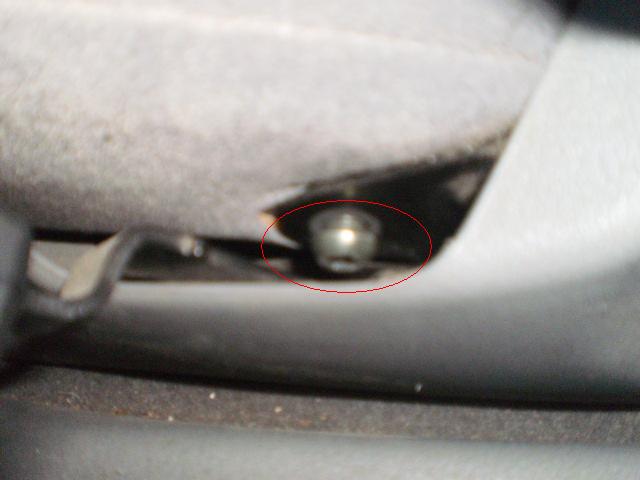

Здравейте имам проблем със седалката , много дрънчи при определена честота на вибрация, отнася се за дясната мисля че се е разхлабил болта от снимката но не мога да го стегна ](*,) не мога да демонтирам врътката за регулиране за да махна страничния панел на седалката който ми пречи за да стегна болта, не знам каква е последователността дали трябва да се махне седалката или може и на място? Моля за мнения :smt004

Да, обаче нямам проблем с механизма всичко си работи по седалката само дето има луфт наляво надясно на облегалката което се дължи на хлабавия болт и дрънчи, трябва да има начин да се стегне :(

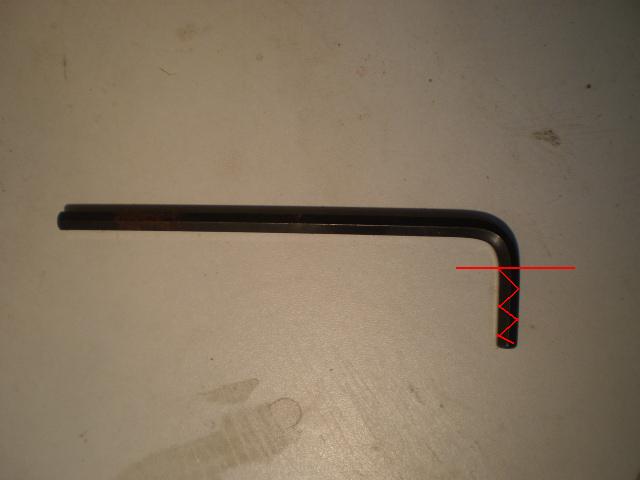

ОК, знам как се смъква седалка, добре ще я смъкна дано да стигна по лесно до болтовете на облегалката сигурно са без гайки ](*,)
Здрaвейте!Отстрани пластмасовите капаци са закочани към механиизъма огледайте хубаво седалката и ще видите.Внимателно с отверка ги разкопчайте,като преди това откопчаете и врътката.Успех!пп но при свалена седалка за удобство
Проблема е решен с този отрязания ключ, между другото имаше още един разхлабен болт който беше скрит зад пластмасовия страничен панел който е закрепен с щипки, след като го откачих стягаш наред и проблема се реши. :smt017
