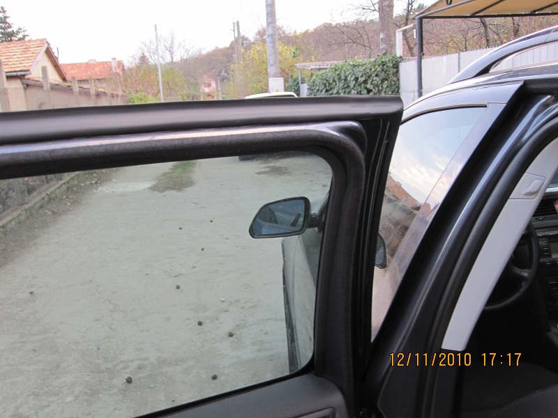

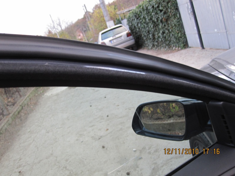

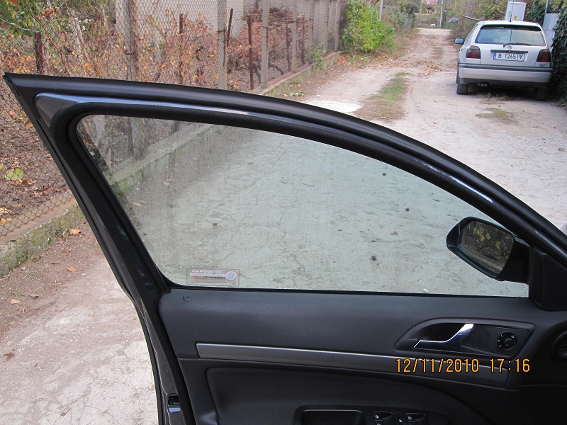

за скептиците:-на живо стои хубаво и не дразни,дори напротив-като заводско изглежда
Димоне,сега успокои ли се вече.
Хитро! Митак, а под колата заляга ли за да налепиш и долната страна на вратата ? Явно -да , щом си пред "бегачкови", в Orange County. :D
Това от снимката ми прилича на стария тип изолирбанд (този платнения) . Поздравления! И дано не се разроши бързо !

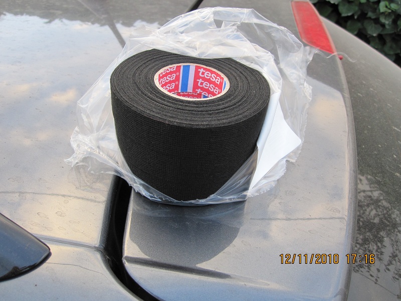

Как се води тази ролка, изолационна ? Дали ще изолира шума от вятъра защото над 120 чувам всички ветрове в колата.
По-скоро - НЕ .
Айде бе Митак, каква е лентата?
Дай някаква кодова дума, номер, код, линк? ...
[edit]
Лентата бе намерена тук - http://www.praktika-bg.com/?p=2&tm=66&lm=35
Номерът и е 51608, индустриална лента за автомобилни кабелни снопове.
[edit]

все още карам с лентите и съм много доволен.
п.п.важно условие е да се лепят в топло време и да се обезмасли за да са трайни.
Купих въпросната лента на теса от склада на магазина които е посочил колегата и монтирах само на задните врати на самата врата, там където контактува с уплътнението на купето (вътрешното). Резултата е сеедно карам друга кола, няма пукане няма скърцане. Предстои да я отлепя и да залепя на ново само че по сръчно плюс предните врати. Благодарности на колегата есто който много ги разбира шумовете. smile027
