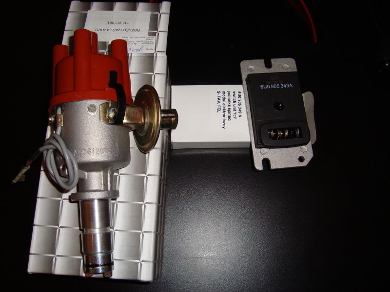

Здравейте отново..... Сдобих се счисто ново делко за Фаворит и комутатор от магазин "Шкода" до сточна гара в Пловдив за сумата от 96,30 лв. Много ли е малко ли е незнам но въпроса ми е :
Разполага ли някой от вас с диаграмите на центробежния и вакумния аванс на модел 120L и Фаворит ???????
Благодаря предварително.......post-3548-138453176403_thumb.jpgpost-3548-138453176444_thumb.jpg

Различното при това делко е, че не е чешко и тази част където се закачват пружините е по - дебела с .... доста, най - добре ги огъвай на менгеме
Друг проблем е, че жиците на бобинката са къси, дори и по- къси от оригиналните за фаворит и не стигат до комутатора, за тази цел вземаме един комплект мъжки +женски куплунг от черните за табло. Както си видял, едната обувка на кабела на делкото е по- тесна другата е по- широка. Сваляме един кабел с мъжка клемна обувка от куплунга, пъхаме го в широката обувка и изолираме връзката с термосвиваем шлаух от магазин за електроника. За по- тесната обувка трябва на шмиргела леко да се препили 2рата обувка на кабел с мъжка клемна обувка и пак в термосвиваем шлаух. От другата страна ползваме съответно кабели с женска клемна обувка съответно пак от черните куплунзи които сме си набавили, но те след 1983 или 1984 са от широките (стандартните), а ако намериш женска клемна обувка от кола преди 1984 ще ти свърши работа защото тя е по -тясна и няма да има шанс да размениш кабелите които влизат в комутатора след това удължаване (става от табло, стопове, датчици на всякъде където има, но от мъжките има само в черните куплунзи)
След това влизаш тук viewtopic.php?f=16&t=9358 в раздел литература, които също никой не бере за слива, теглиш си от съответния линк файла Felicia, Favorit, Forman, Pick-up - Rykovodstvo obsluzvane i remont - Cedrih - BG.pdf и разлистваш на 193 та страница където е описана схемата за свързване делко - комутатор - бобина - клема 15.
Бобината за обикновено делко пали и на безконтактно, но само при температура на околната среда над 20C или при топъл мотор, или с дърпане от друг автомобил, тоест става само за резерва за на път. Попринцип казват че се нуждаеш и от кабеляк за свещи. A също трябва да размениш 2 те щипки на капачката (да я завъртиш )тъй като белега за 1ви цилиндър за фаворита е завартях на 180C спрямо 120.
