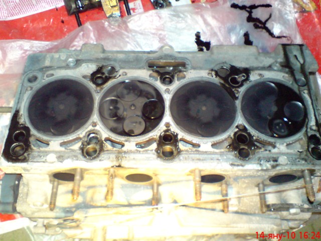

Носят се легенди из форумите,че 20 тди много пукали глави.И ето че НА колега от форума,колата започнала да губи антифриз.Първо по малко и постепенно до 2 разширителни казанчета на седмица.Колата е на 40 000км.Естествено ,че предполагаемата диагноза от собственика,който според мен е технически грамотен е ПУКНАТА ГЛАВА-така пишело по форумите.И аз се притесних вече ;) ,нали и мойта е същата :mrgreen:
Оказа се обаче ,че в ЕТ Варна не са имали нито 1 случай с пукната глава :-k
И я метнахме :D
Какъв е извода ??? Не добре стегната глава от производителя или някой я е отварял и не я е стгнал като хората ??? Това не ми стана ясно. Според мен няма как да се разхлаби от самосебе си или вибрации.

проблема вероятно е от болтовете,защото въпросните 4 болта не можаха да се стегнат , въртят се но не стягат като останалите /разтягат се/ след подмяна с нови всичко вече е ОК smile152

да ама човека е инжинер и каза няма нужда....обажда се в Сеат и Ауди сервиза да пита и от там пак му казаха ,че няма нужда ииииииии аз бях принуден да стегна главата със старите,които обаче 4 от тях не се стягаха.Те бяха разпръснати по главата вече но са били тези около проблемния цилиндър.Когато започнах да стягам първо на 40н,после на 60 и след това 2 пъти по 90 градуса,забелязах ,че някои болтове на вторите 90 градуса не създават нужното усилие в ръцете ми.Стегнах ги аз всички по предписание и реших да проверя тези които се стягат добре на колко килограма са .Оказа се на 14кг.А тези които не се стягаха добре на 14 килограма си се въртяха на затяг още по 40-50 градуса им направих ииии не затягат/не изключва ключа на 140 нютона.И тогава вече бях по строг и настоятелен и го накарах да си купи нови,и пак нова гарнитура,защото тази вече е сплескана и като се развие и стегне пак по предписание НЯМА ДА Е ДОБРЕ.Но човека не купи нова гарнитура/защото на тази нищо и нямало нали не сме били палили smile048 и така я затворихме.С хора дето са дебели глави как да се разбереш smile049 .След като си стегнал веднъж главата и гарнитурата се е преплеснала,втори път като стягаш се получава презатягане,защото предписанието за стягане е първо на 4кг,после на 6кг /60нм/ и след това 2 пъти по 90 градуса.Но след като стягаш вече стягана гарнитура веднъж,след като я стегнеш на 6кг -после 2 пъти по 90-НЕ МОЖЕ ДА НАПРАВИШ-УСИЛИЕТО Е СТРАШНО ГОЛЯМО И МОЖЕ ДА СКЪСАШ БОЛТ ИЛИ ДА ИЗМЪКНЕШ РЕЗБА.
Добре че бях забелязъл на колко килоглама /нютона/натяг излизат болтовете които се затягат нормално/първия път/,че да стегна новите с вече затяганата веднъж гарнитура.Стегнах всички на 145
в голям фил ме вкара човека с неговите теории,защото ме принуждава да си подронвам авторитета като правя работи не както трябва и ако пусне антифриз сега с два пъти стягана гарнитура-аз ще съм виновен
