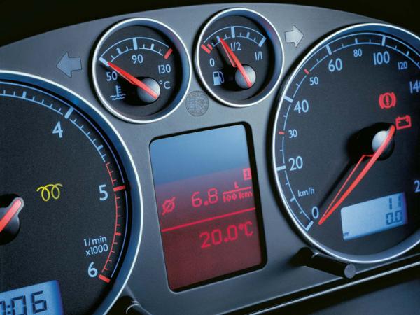

Верно е пипкава работа! Доста при това! Отделно, трябва да се сменят на групи от по 2-3-4 диода и да се свързва таблото през 5 минути, за да се провери дали всички диоди са както трябва запоени, че ако един е обърнат, цялата групичка /2-3-4/ няма да светят. При Октавия 1 и Фабия 1 е малко тъпо направено, Митаче. От линка, който си дал се вижда, че сектора с нивото на бензин и температурата е с цвета на стрелките. Така е, защото няма отделни "тунелчета", които да изолират 2 диода само и единственно за осветяването на стрелките, както примерно е при оборотомер/скоростомер. При ФВ-тата си има "тунелче" и можеш да направиш всички стрелки, различен цвят от основния. Музиката и климатроника също могат да се пипнат! При мен се получи ето така:

Малко са размазани снимките, но се добива представа. И всичко това, с безвъзмездната помощ на Васко /vasilisa/ за което - благодаря.

Здравейте колеги! Значи имам следния проблем.След като смених цвета на таблото и реших да го сглобявам нещо стрелките се разместиха и не се оправят.Стрелките си ги сложих както трябва и проблемът по-точно е с стрелките на нивомера на гориво и термометъра на температура на двигателя.
Показва по-малко от 90 градуса след като колата е загряла и си я знам че си цепи точно 90 градуса.Същото е и с нивомера,резервоарът е пълен до горе (лично го пълних до преливане) не стрелките след дване на контакт сами си слизат до долу (регулират) и след това започват да показват грешно.Защо става така? Ако някой може да помогне ще съм благодарен!! Повтарям че проблема е само с малките стрелки.Много пъти си играя да ги наместя но след даване на контакт те се регулират до долу и пак грешно показване!
А пробва ли, когато загрее колата да нагласиш стрелката за температурата да "цепи" средата? Или с тази за горивото да се заиграеш, след като дадеш контакт? Аз с моята си играх доста и пак малко под 90 градуса ми седи като е загряла /но не както при теб/, а пък лампата за нафтата ми светва една идея преди да стигне червеното... Но пък като се замисля, таблото ми е индивидуално направено и от там може да се разминава малко положението на стрелките и самите означения по скалите...
Пробвах и на контакт..всякак, но без успех.А за разминаването на стрелките и скалите едва ли е така както мислиш, след като досега си беше наред и поблема е само с тях двете.Незнам и аз вече какво да мисля, а пък така като е ме дразни много.

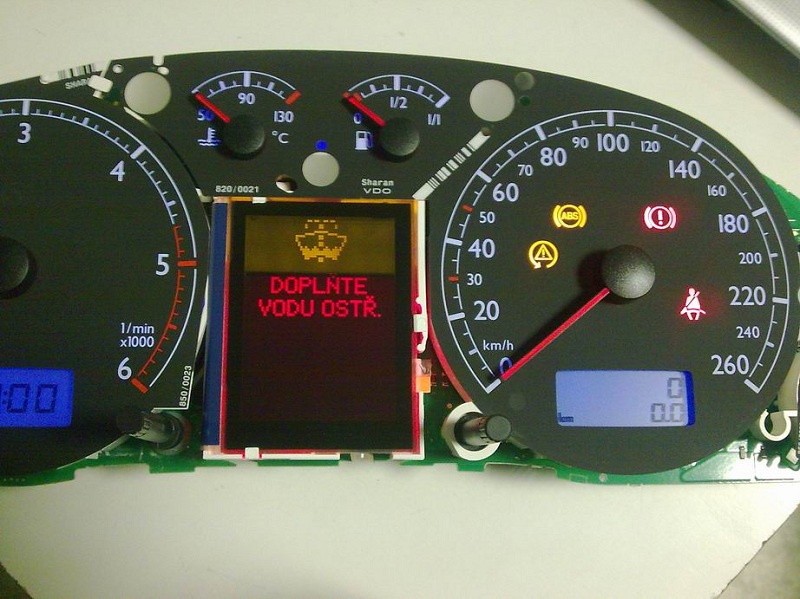

Знам че темичката е малко стара, но от доста време си мисля да си направя и моето табло така, но все не се навивам за да не го отварям и ала бала незнам си що, но най-накрая го реших че ще го направя. Последните няколко дни презапоих стотина диода и смятам че ще се оправя вече без проблеми. Имам обаче едно малко въпросче, какви диоди да изпозлвам? Яркосветещи или не? Ето на какво съм хвърлил око, с кой ще е по-добре.
За цялата кола отивали към 135 диода, като аз смятам да поръчам 200 броя направо. На самия климатроник е имало няколко бройки 0805, там смятам от тук да ги намеря. Смятам всичко да е бяло, стрелките на километража червени и когато се натисне копче от климатроника също да е червено (самата индикация за натиснато). Знам че е голяма играчка ама ми омръзна нещо това зеленото, нека разчупим малко обстановката.
Щом няма да правиш ново табло и да сменяш визията - поръчвай такива, които ще са най-близки до оригиналните ти в колата. При мен лично трябваше по-ярки диоди, понеже новото табло се оказа по-плътно един вид и светлопропускливостта му дойде по-малка. И за да се виждат всички индикации и чек-лампички се наложи по-ярки диоди да ползвам. В твоя случай аз бих избрал по-ярките, защото можеш да намалиш интензитета посредством регулирането на таблото, докато ако вземеш по-слаби...ако се окажат не достатъчно ярки - няма как да увеличиш интензитета.

Да ама като намаля се намаля и на Макси дот-а и става кофти... А аз въобще незнам какви са оригиналните, ярки или слаби, да не стане да дам едни 30 лв за диоди и да правя двойна работа и само да се ядосвам после. Други идей?
Купуваш от двата вида . После отваряш таблото и на мястото на километража където са много диоди сменяш само един. Закачаш таблото само с един сменен диод без да слагаш стрелки и красоти (наголо) и гледаш дали те устройва. Ако не кефи слагаш от другия вид . 100-те диода , които ти останат даваш на приятел да си прави нещо... :D

Само дето излизат 26лв тея 100 диода и не ми е оферта да вкарам 50 кинта ей така за пробата. А и сега като рових по чуждите форуми гледам хората използват диоди с 1000+mcd, а тези са силните са 300. Май ще заложа на нещо китайско за по-малко парички, а ако не ми хареса тогава ще му мисля.
Пп. Кви са тия специални техники дето ми показваш. Аз до сега 3 табалца съм направил с обикновен поялник и пинсетка само и всичко е без грешка.
Aми и така става както казваш, но с горещ въздух е по-лесно . Поставяш с пинцетите , духваш и си готов. Поялникът не играе. Въпрос на избор.
