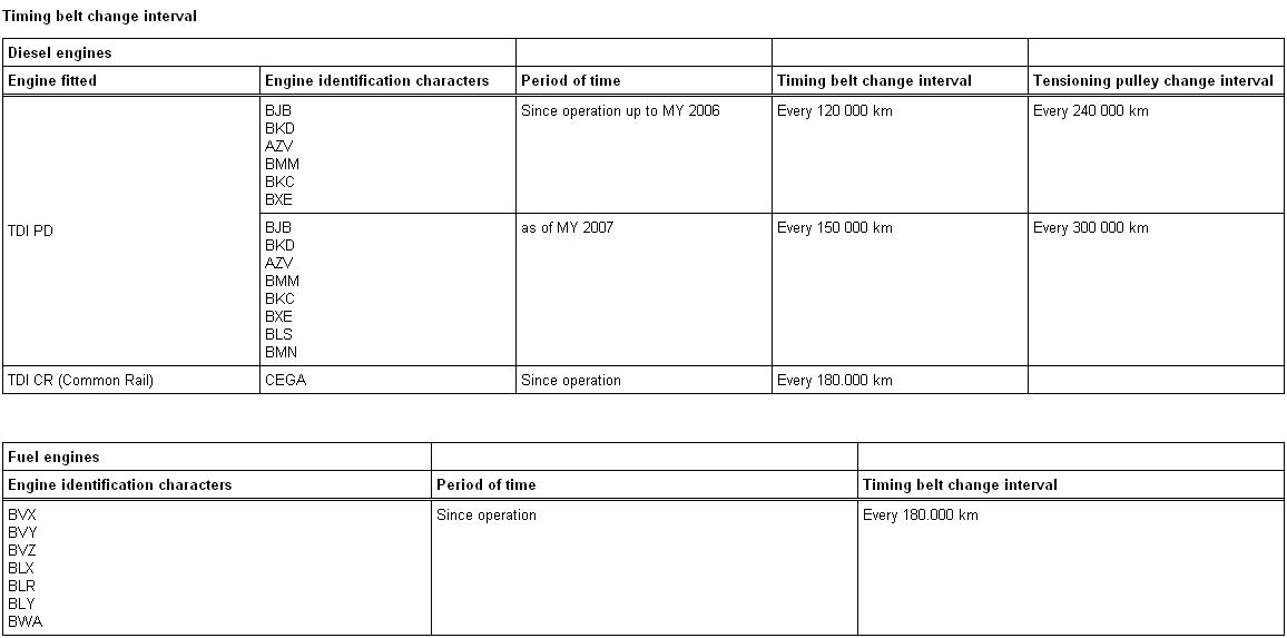

Здравейте на всички.
Темата сигурно се повтаря, обаче не можах да открия отговор и получавам противоречиви такива. Карам Октавия 2, 2.0 ТД и вече е на 90 000 км. от ЕТ ми казват че е за смяна ремъка, ок обаждам се за час питат ме на колко км е колата казвам на 90 хил. и там момчето по тел ми казва...ааа ми то на 120хил се сменя не на 90 хил.
Та питам кое е верното, предполагам че е по добре по-рано да се смени но все пак интересувам се от истината. Мерси предварително

Ако си звъннал в софия няма начин да ти кажат ,че на 120 000 се сменя.По-принцип знам,че го дават на 120 000 км да се сменя ама еуратек препоръчват на 90 000 .И по-добре естествено.
gedore-извинявам се колега,но за 2 дни 2 пъти заблуждаваш колегите.Не отговаряй като не си сигурен smile159
Не забелязвам да има разбивка на градско/натоварено и извънградско/ненатоварено каране. При CR дизелите на PSA (пежо/ситроен/форд) има такава разбивка с разлика от 60000 км при смяна, което е от огромно значение за износването на ремъка/ролките.
Аз скоро бях в сервиза на ЕТ там попитах и ми казаха, че е хубаво на 90 000 км да се сменя. Беше сменян веднъж на 90 000, а сега е на 120, като чукна 180 съм първа писта за смяна. По-добре така, че да си имам по-малко главоболия после :oops:
Не оспорвам официалните данни изнесени по-горе, но само да ви запитам - замисляли ли сте се , тея малки паразитни ролки, колко пъти ще се завъртят през тези 300К. Моята е с обикновен TDI мотор - не PD или CR, но предпочитам, като я запаля да стигна до там за където съм тръгнал. А какъв шум издават при въртене на ръка паразитните ролки, които се оказа, че не са сменияни при редовната смяна, която е правена, а аз смених на 140К...оставям на вашето въображение!
Лично аз не спазвам това, което е написано в книжката на колата и да си кажа честно - смятам, че правя добро на машината, а гледам, че тя пък ми се отблагодарява подобаващо smile027
Ролки и обтегач трябва да се сменят при всяка смяна на ремък. Водна помпа също. Спестяването е майка на мизерията. На една моя стара астра на 120 000 км (реални) блокира ролката на ангренажа (щото майсторът я врътна на ръка и каза - ДОБРЕ Е!) и ремъкът изрони 15 зъба и превъртя без да се скъса... 700 лева ми струваше "удоволствието", че послушах майстора ](*,)

20-30 това е положението. Някои производители съветват примерно 60к или 5 години до следваща смяна. Което настъпи първо. Те и ремъците стареят, не само ние :) Всичко според зависи какъв ремък ще сложим.

Точно в Еуратек София попитах за смяна на ангренажен ремък. Казаха 90 хил. километра. При въпроса ми дали има значение годините, отговорът беше категорично не. Това ми се стори доста странно и поразпитах и в други сервизи и, напълно нормално, получих тотално различни и объркващи отговори :lol:
Та, така. Да проверя дали съм проселдил внимателно дискусията ви: най-добре на 90 хиляди или на 5 години (което стане първо) ?
