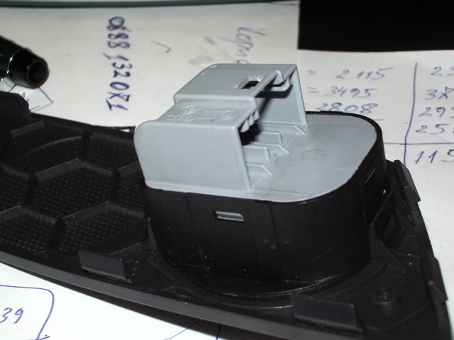

значи странното е ,че страничните ми огледала работят,когато си искат,ако се случи да не работят,гася,паля и тръгват и така до следващия път .имате ли идея какъв може да е проблема? smile048 smile048
И двете едновременно ли отказват?
Да не се е опънал нещо кабела, когато си правил изолацията при онзи отвор?

и двете и то много отдавна правят магарий,но не им бях обръщал внимание щото рядко ги ползвам.
п.п. веднъж ми бяха счупили мигача в огледалото и като,че ли след,като го смених започнаха .
Не е болка за умиране . Без това се настройват веднъж-дваж в годината ... :D А мигачите в тях светят ли винаги ?
Дали не прави проблем куплунга на джойстика !!! Явно - не . Преди си го забелязал още ... При смяна на огледалото нещо да не си щракнал "като хората" :) ???. Лесно ли се местят огледалата - да не би да имат повишена консумация мАторите и управляващия блок да ги игнорира ?

и след гасене и палене на мотора пак се оправя
може,но не се сещам за момента как да го проверя
съмнявам се но ще проверя за всеки случай
след обстоен оглед на огледалото ми се стори,че куплунга за моторите е хлабав,стегнах го и за сега всичко работи безотказно навярно това е бил проблема.

за съжаление проблема пак се появи,и си мисля,че щом се оправя след рестарт има вероятност да е в електрониката,ако има такави за огледалата.
някой знае ли дали огледалата минават през комфорт модула или са управляват директно от ключа? smile049 smile048
най-накрая го открих,голяма тъпотия.
проблема беше в пинчетата които не са запоени към платката,а се нанизват на нея и се разчита,че ще контактуват.
решението е в поялника.
