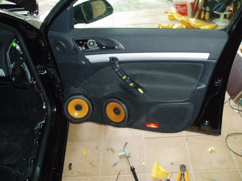

Става въпрос за О2 нали така? Където говорителя свири директно на г.за :? Не е като на нормалните коли долу в ляво на вратата. Варианта е следния. Слагаш хубави говорители но ти променят кората на вратата (отливки) и местят говорителя. Прави му се леко насочване и пълна изолация на вратата. Тогава и без усилвател ще свирни много добре. Иначе там където е отзад нищо не става. Ужас е. Само че за отливки и изолация ще ти вземат още доста парички. Но така се прави.

това което е пуснал колегата от Русе е наистина един много добър проект поздравления за ентусиазма но въпреки всичко има много хора който неискат да се разделят с джоба на вратата или да постигнат професионален звук и една подмяна на оригиналните говорители пак върши работа иска само малка играчка фланци и настроика на положението на говорителя също така и изолация на вратата зада не дрънчи на метал.
Това е просто снимка от нет-а не е моята кола. За пример я дадох само. Джобовете на нея не са кой знае какво но може така да се преправи кората че дори да стане по хубава :) При мен е ето така.
