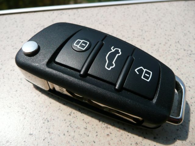

сгъваем ключ от AUDI

попадна ми ключ от AUDI, дали може да се обучи да работи със стандартната аларма която слагат в ЕТ - VEGA?
колата има и комфорт модул
почти съм сигурен, че може. имаше един колега във vw-форума, който се занимаваше с такива неща, но не мога да открия темата. и наистина има значение откъде си - ще те насочим по-лесно smile159
Аз питах в ЕТ-Варна дали могат да ми направят и обучат сгъваем ключ,тъй като моя е обикновен(при условие че имам и табелката с номерчето),те ми казаха че не може да стане.Общо взето за каквото и да съм ги търсил резултата е нулев.
и аз съм ги питал... но не го правят те ключа, а в Чехия, а те не предлагат вече такава услуга за О1
иначе всичко е възможно, само желание да има човек... smile159

а пак мене много ме кефи сгъваемия ключ, за тва искам да си имам smile159
Аз бях челя някъде за това момче в Перник, за около 30-40 лв се правели , просто ти премества алармата от сегашното дистанционно в другото и кюча е ясен... :)
Аз ходих до него в Перник и ми направи такъв ключ, но не от оригинален, а обикновен китайски, доволен съм, взе ми 40лв. за работа, преместване на чип и изработване на нов ключ, въпроса е каква ти е алармата защотот моята беше на 315мгх и дали има такива платки, но най-добре му звънни и обясни на него, успех.
