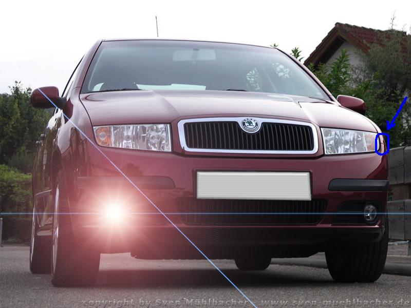

Здравейте всички. Преди време имах малък удар на предната броня отляво и на калника също вляво. В Еуратек ми ги оправиха обаче забелязвам че точно при фара, там където бронята и калника се съединяват в едно цяло ръбът бронята стърчи съвсем леко напред пред калника. Според вас дали ако сваля подкалника ще мога да я натегна да се прибере оттам? Не става въпрос детайлите да са били огъвани, бяха одраскани само, тва го казвам заради колеги които могат да кажат че не са ги възстановили в оригиналната им форма.
Предварително мерси на всички които ще се включат. Дал съм и картинка за да се изясни за кво иде реч.
От нея страна бронята е на щипки (ушички,които влизат в чопове).
От вътрешната страна чоповете се държат на една основа хваната с 2,3,4 еврейчета .
При Фабия е така-бронята (пластмасата) се е деформирала леко и е останала така след удара.
Ако желаеш, направи следното.
Развий винтчеттата на подкалника (4 на брой) и после дръпни леко с ръка (от към гумата към фара) бронята навън.
Така после ще я прибереш щипка по щипка (мисля,че са 5 на брой) и ще видиш дали всички си влизат перфектно.
Аз мисля,че всичко ти е наред-нормално е това измятане- моята е така от 1та страна (след като една Жига ми беше подпряла номера)- всички щипки си влизат и всичко си пасва,само там се получава ръб.
Ако ти се занимава-махай бронята (или поне леко я "открехни от нея страна" и с пистолет за горещ въздух я нагрей и я оправи- нещо което не те съветвам. (трябва много прецизност,внимание, а си рискуваш бронята)
По-добре я карай така.
Поздрави.
Мерси много за изчерпателната информация smile159 Предпоагам че и при мене хората от ЕТ са ги напъхали щипките както трябва, просто пластмасата е претърпяла лека деформация и затова се е изметнала; С пистолета за горещ въздух не мисля да рискувам че е малък наистина проблема както каза и ти и не си заслужава. При мене също е от подпиране от друга кола. Пратил съм ти ЛС че исках да те питам и за нещо друго.
Я по добре развий фара и дръпни калника с ръка малко навън :smt017
100% гарантиран успех
Мерси и на тебе за съвета бега4ка ама тва с фара ми се вижда по-пипкаво+това се личи че проблемчето го прави бронята, калника си е екстра. Ама то е малко, както каза Blackpearl ще си карам така, това ми се вижда по-добрият вариант. Аз лично съм сигурен че щипката я е хванала навсякъде.
