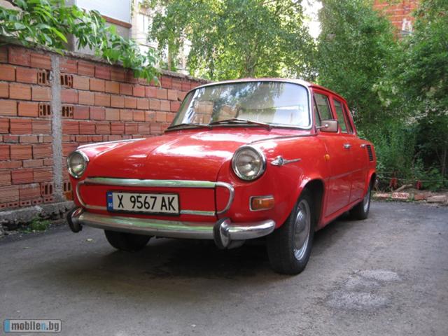

От Петък съм горд собственик на 1000 МБ. Взех я от обявата в мобилето, разходих се до Хасково и въпреки че наместо не изглежда като на снимките, към 21 ч. се прибрах с Шкодата на самоход до Дупница. Даже по магистралата изпреварих един тир. При каране с 80 не загря никъде. Хубавото е че почти всичко си има и е с прилични ламарини.
За сега смятам да събирам части и ако стигна наесен да я разметкам за реставрация.

Мерси за пожеланията. Нямам мои снимки за съжаление но като я изкарам за регистрация ще я снимам по-сериозно и със забележките които искам да отстраня. Това са снимки от стария собственик.
Относно реставрацията искам да я възтановя в оригинал, само ми се иска ако може да и сложа 5та скорос или по-бърз диференциал. Според мен мотора ше го понесе спокоино.
post-21-138453102717_thumb.jpgpost-21-138453102756_thumb.jpgpost-21-138453102763_thumb.jpg
