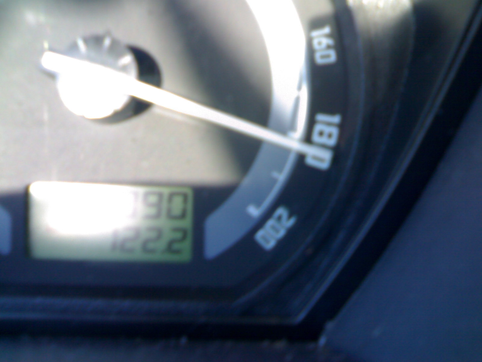

вече на няколко човека се налагаше да доказвам, че 1.2 HTP комбито вдига 190км/ч....
моите уважения ама това няма как да стане
обзалагам се на каквото кажеш
колега ще ме извиняваш ама аз съм със същото двигателче само че седан но
и аз мога да ти докажа казаното от fubar!!! аз лично съм категорично ЗА това двигателче!!! :smt017
