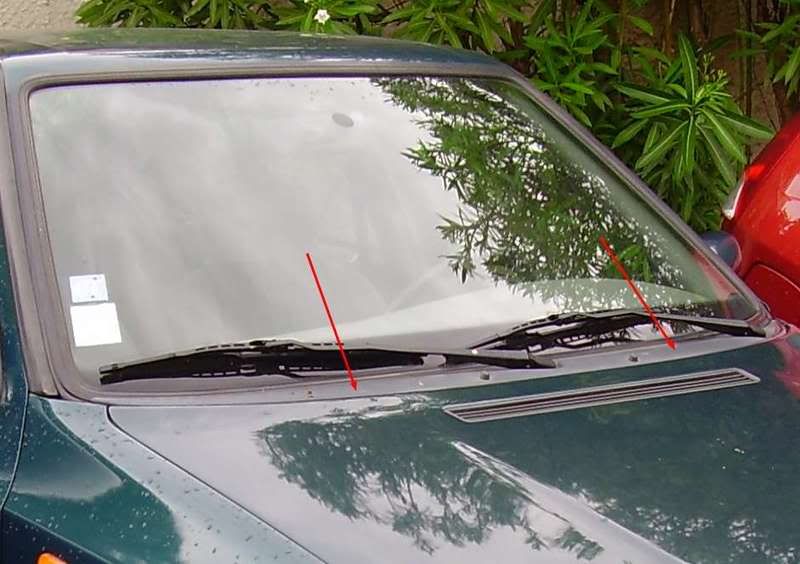

Колега, тва с уплътнението го правих, ефекта беше нулев. Проблема излезе от едни дупки които някога са имали тапи. Намират се под черната пластмаса с чистачките. Купих нови тапи и вече не тече. Иначе нормално водата под уплътненито има канал за оттичане и отвежда водата под тази пластмаса, там има улей и тя изтича под калника. Проблема е че илейчето лесно за затлачва с какво ли не и като са отпушени тези дупки водата подлива отдолу. Можеш да ровиш цял ден и пак да не видиш откъде тече.
Айде дано съм помогнал.
Не ми се свалят чистачките сега, но горе-долу така се падат.
Сваляш чистачките, пластмасата е на три гайчици и внимателно я сваляш че на нея са маркучетата за водата на чистачките. Със сигурност ще ги видиш тия дупки, ако не са ти с тапи запушваш ги и поне при мене проблема беше решен.
