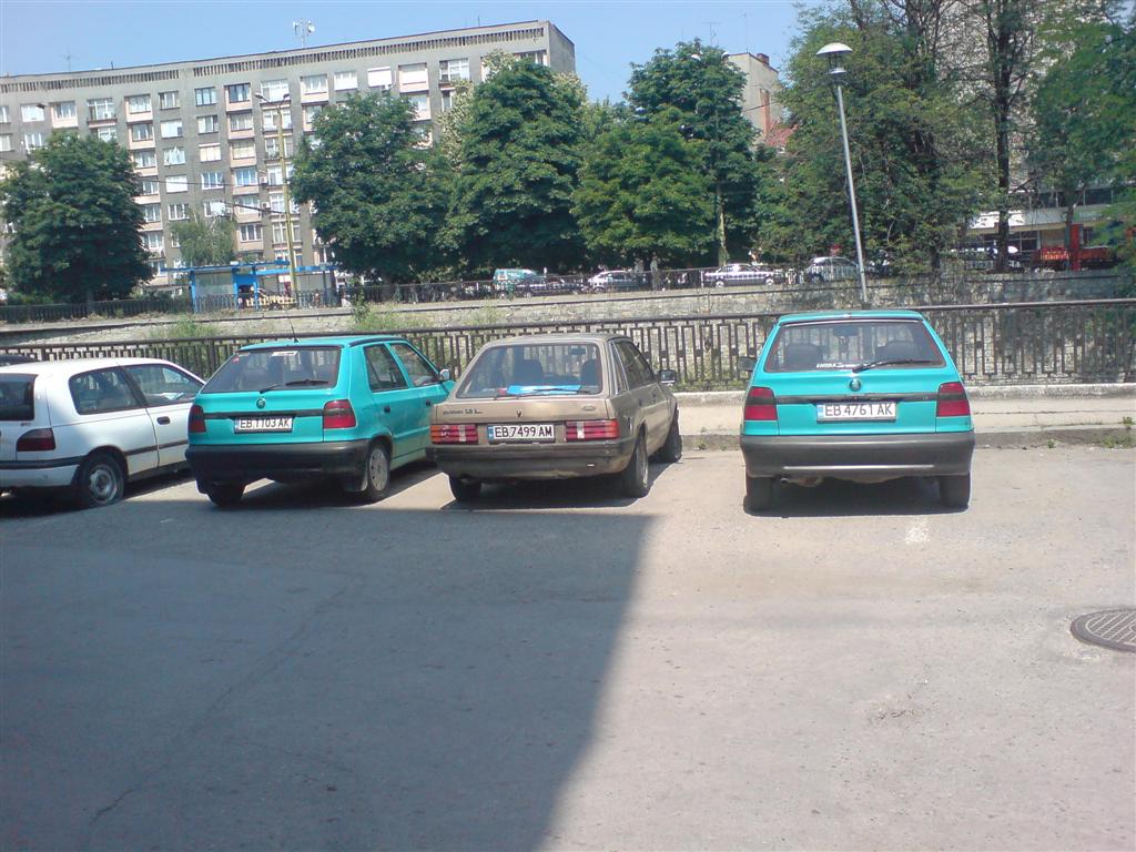

Засега сложих задни калобрани и чесно казано много я отварят,а докато чакам да ми доставят подкалниците ще съм ви благодарен за мненията + или - .
Мда, със сигурност изглежда по-добре СЪС задни калобрани smile169
А и паметника на РАЧО КОВАЧА ги гледа smile169

Здравейте отново,ето и обещаните снимки.Незнам дали съм успял да снимам добре но с телефона това е най-доброто .
Трепач. Снимките ме убедиха и аз да прекратя калните реки. Жалко че нямаше как да я снимам един ден в дъжда колеги, докато брат ми я пробваше. Лети срещу мен една Фелиция и през малките решетчици до капачките на местата за халогенни фарове на бронята Фърчи вода и кал, ама напред. Гледката беше невероятна.
