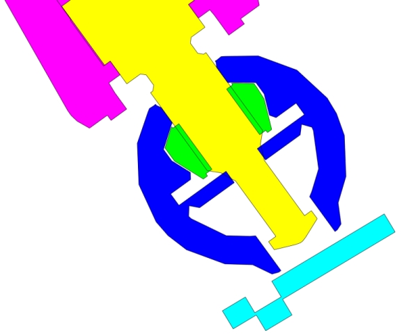

Не бързай, ще потърся темата и ще я пусна (там имаше и чертеж).
http://briskoda.net/octavia-ii/removing ... na/129172/
http://briskoda.net/octavia-ii/alternat ... ls/132865/
