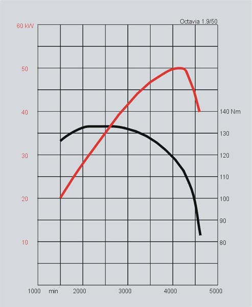

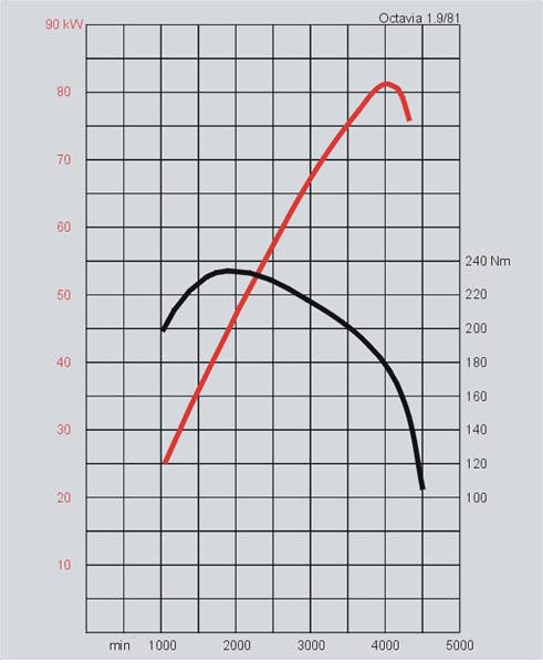

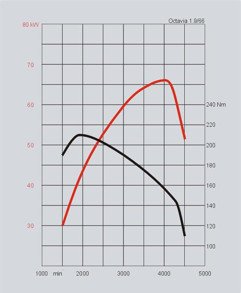

С други думи, ако един дизелов двигател има мощност от 150к.с. , почти цялата тази мощност ще е налична от 1800 до 3500 оборота. Докато при бензините, кривата на мощността е силно наклонена. Ако бензинов двигател има мощност 150к.с. , то той я достига чак във високите обороти - 5000-6000. В ниските обороти мощността - примерно 2000 - ще падено под 90к.с.
Това не е така или най-малкото - е силно преувеличено ... като доказателство, прилагам кривата на мощността за Октавия 1.9SDi, 1.9TDi 90кс, 1.9TDi 110кс ... всеки сам може да види от 1800 до 3500 оборота дали почти цялата мощност е налична ... разбира се, колегата ammcfc винаги може да каже, че под почти разбира ~50% :D

Дай сега и графика на бензинов двигател. Тогава ще видиш кое къде има мощност :mrgreen:
Грешката е моя.:oops:
Запазва въртящия момент в широки граници.
Мощността няма как да е еднаква, по простата причина, че тя е правопропорционална на оборотите.

Съжалявам, но без да искам натиснах "прати".
Графиките не са съвсем верни, може би защото руският "художник" не е добре със смятането.
Колега, точно ти ли знаеш къде руският художник не може да смята? Я разясни на нас, другите руснаци!

Гр.1 и гр. 3 - при 3000 об/мин. има различни съотношения м/у въртящ момент и мощност. Тъй като мощността е право пропорционална на оборотите и въртящия момент, това показва неточност в изпълнението на графиките. При турбо-дизелите графиките на мощността са параболи, а не прави. Лека нощ.

Велко , от къде набара тез объркани диаграми бре ... според тях излиза , че при 1,8Т по - дълго време разполагаш с максималния въртящ момент , докато 1,9 ТДИ 96kW достига максимума при 2500 об/мин и рязко пада ... тва е объркана работа :mrgreen:
