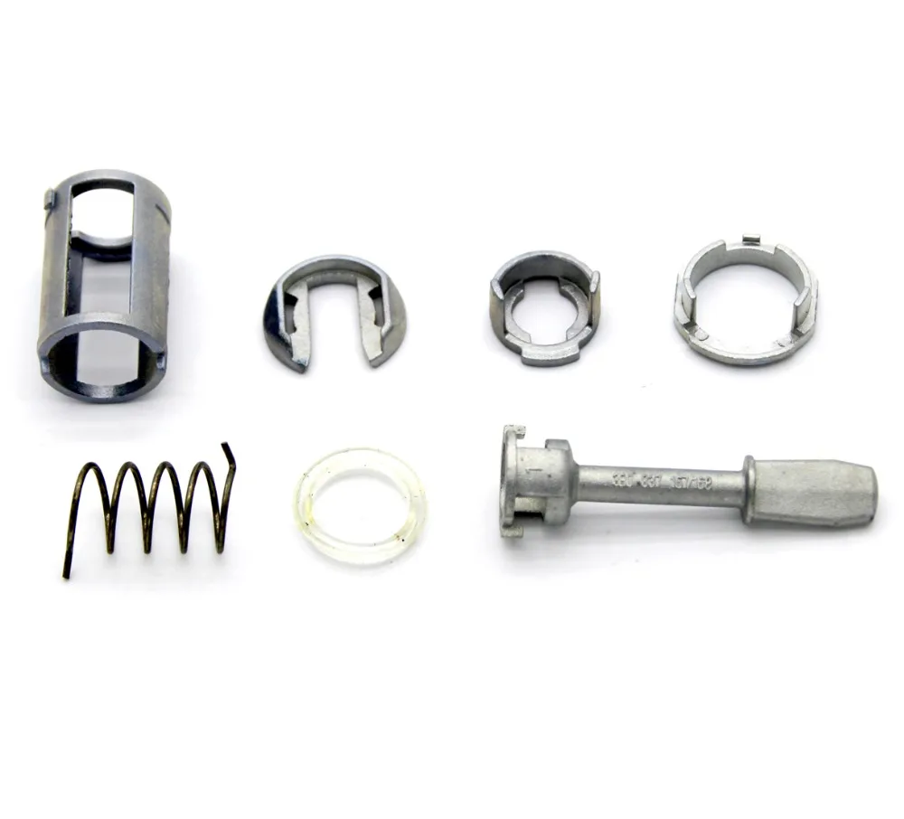

Успях да сваля ключалката за която писах и се оказа,че са счупени на парчета 3-ти и 4-ти детайл от снимката по-горе.Поръчах ги (от Китай,естествено) за 4-5 долара ремонтен комплект,като дойде слад месец,ще пиша дали съм успял да я отремонтирам.
Би ли споделил с линк от кой сайт ги поръча? Защото преди време имах същия проблем и ключар ми ги смени за 25 лв. та ако се повтори да съм подготвен.
http://www.banggood.com/Door-Lock-Cylinder-Repair-Kit-For-Mk4-Golf-IV-4-Bora-Front-Right-Left-p-957434.html?rmmds=search
От Китай цената е 5.29$ от европейски склад - 8,19$
