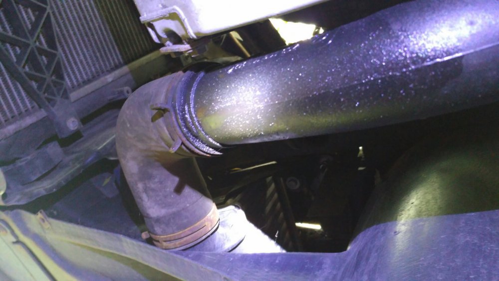

Здравейте, вчера си смених маслото и си оглеждах всичко наред ли е, така и така съм махнал кората. Забелязах че едната тръба която идва от малкото кулерче в дясно е доста омаслена. Това какво значи, някой може ли да ми даде акъл?
От картерната вентилация може да се получава това или нещо с турбото? За сега не съм забелязал увеличен харч на маслото, но вече ще засиля мониторинга, но все пак някой ако даде съвет ще е супер. Поздрави! :)
От картерната вентилация омаслява горе преди турбото , а тук се събира по малко в кулера .. когато имаш време разкачи турбо пътищата , измий ги и източи и обезмасли кулера и ще спре за известно време.
Става опасно като почне да омаслявя и капе от турбината .. за сега щом нямя повишен разход на масло , карай спокойно.
