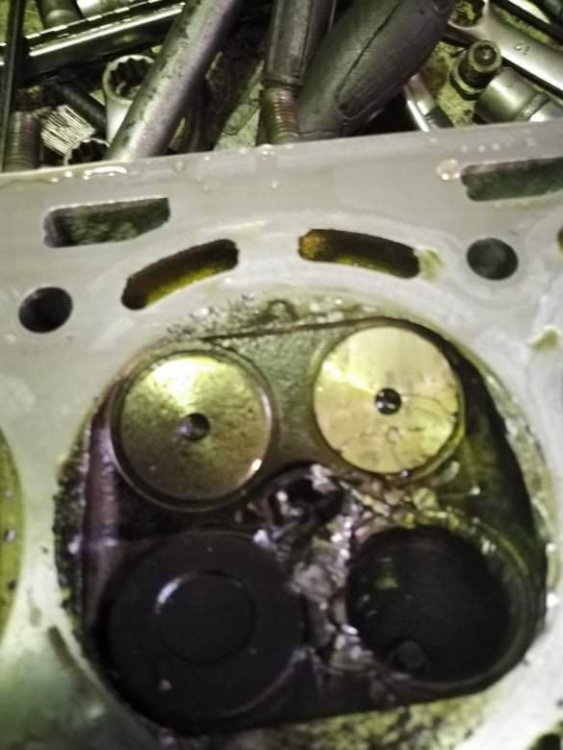

Познат ми дава мотор на 110000км.РЕАЛНИ за 1000лв. и се чудя. Да видим кво ше каже майстора утре и ше реша. Толко ли па да не стават ремонтите по тоя моторетки!?
Вай , вай не сложи ли нови като ревизира главата ?
Преди дори и да не е бил , сега май е по-добре да сложиш нов мотор .

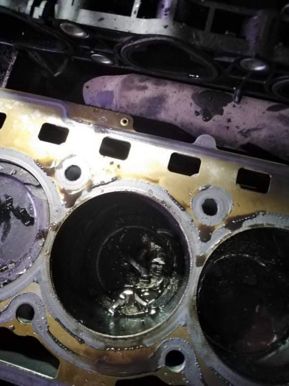

Майстора дето прави главата каза, че е сложил всичко чисто ново! Легла(щото са керамични), клапани, водачи, гумички, абе всичко по главата е сменено с ново!Каза, че е сложил метални водачи, щото нейните били месингови и не карали много. За това сложил някакви метални уш да кара повече. Та може ли и от тях да доиде проблема с клапана. Взе ми 600лв. за главата. Сега сме му я върнали и ще видим кво ше стане.Сега трябва да се смени и буталото с биелата, щото е ударило много зле. Клапана се е забил яко. Та ако стане главата ше си сбирам моя мотор, щото 1000лв.не ми се дават. Бая дадох до тук.
Редактирано от Zokyto
За да се забие клапан в бутало има два варианта - да скъса/прескочи верига или да си попаднал на клапани с шупли и да са се скъсали по време на работа .. от Фаворит насам се слагат клапани с наслоен мек метал и чугунени водачи , демек чугунените водачи няма начин да са причината (поне така си мисля аз).
