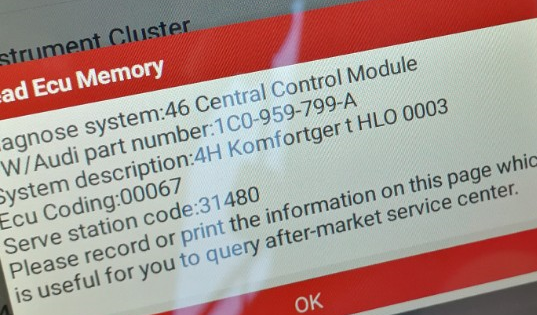

Днес закачих на комп. колата и ми изкара информация ,че комфорт модула ми е с номер 1C0-959-799-A
След търсене в Алиекспрес и като цяло в интернет ми излиза конкретния модул като резервна част и ,че е за пасат , бора , голф и прочие.Не ми излиза някакъв номер на дистанционно което е подходящо за моя комфорт модул.
Моля ако някой се е сблъсквал да сподели информация кое дистанционно от тия в алиекпрес ще е подходящо за мене.
Прикачвам снимка на информацията от програмата.

Преди 6 часа, Dimitrow написа:
По-скоро си отвори ключа и виж каква е сегашната ти платка, след което търси същата :)
За съжаление като я взимах ми дадоха само ключ без дистанционно.
Самия ключ няма ли копчета? Трябва да са на него...освен ако не е от най-базовите, които се продаваха. Иначе, ако е имало отделно дистанционно (монтираха аларми в ЕураТек) - трудно ще намериш същото, защото са много стари модели. Та ще трябва нива аларма ако си решил да правиш нещо
Има само лампичка и кристала за имобилайзера. По принцип като заключвам и задържа ключа, прозорците се вдигат сами. В тубата намерих видео, че този модул има радио
На колегата Владимир е 2003, мойта 2004, предполагам е същия модула, ще поръчам като неговия ключ, ако не стане слагам аларма и приключвам с филма ?
