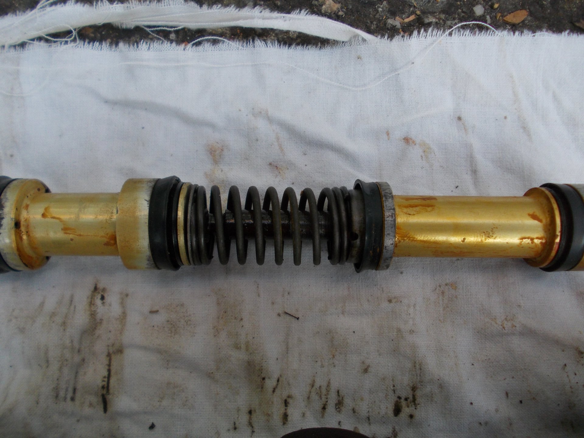

Ще се пробвам да кача снимки на монтажа на гумичките върху буталата.

DSCN1148.thumb.JPG.47af251e732a42159be194c1be992c77.JPGEjfDSCN1149.thumb.JPG.8796de50cebf02c17400178c9615a83e.JPG
Това е ситуацията. Буталата са разположени така както са извадени от помпата т.е. все едно че са в помпата. Нямам информация дали помпата е отваряна.  На моята помпа тези чопове под №11 в схемата ги нямаше със сигурност.

Мерси. Гумичките са поставени правилно. Третата е обърната, за да не се прехвърля течност в другия кръг. Т.е. тя разделя двата кръга да са независими. Първата е масло събирателна - да няма теч към сервото.

Ето схема на нареждане на гумичките.
На предното бутало едната е обърната , защото то се задейства от натиска на първаото , но на моя Форман като отворих помпата се оказа , че има две места издълбани от корозия в цилиндъра и се наложи да сменя помпата , та за това не съм сменял гумички.
