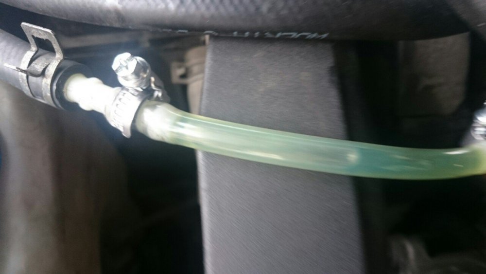

Принципно филтърът е сменян преди 2 месеца (около 600км.), но щом трябва ще го сменя пак заедно с клапана. Видях, че в сервиза са сменили оригиналните маркучи между филтъра и помпата... и като погледнах прозрачния маркуч...
1.jpg - не палена от пет часа
2.jpg - след като поработи и я изгасих (мехурчетата се връщаха обратно към най-високата точка)
3.mp4 - качеството е кофти, но се вижда как горивото си върви постоянно с въздух към помпата

Т’ва е проблема! Търси от къде влиза, щото не е малко т’ва на снимката
Поправка, не било ревизирано ГНП-то. Нищо и нямало. Само са сменени маркучи. Днес сутринта запали добре и мехура беше наполовина от вчерашния размер.

Здравейте! Оказа се клапана на горивния филтър. Сменени и всички маркучи (с неоригинални) преди и след филтъра. Сега колицата си пали от раз :) Казаха ми, че оригиналните маркучи били много скъпи, но ще поразтърся. Много благодаря на всички ви за оказаната помощ!
