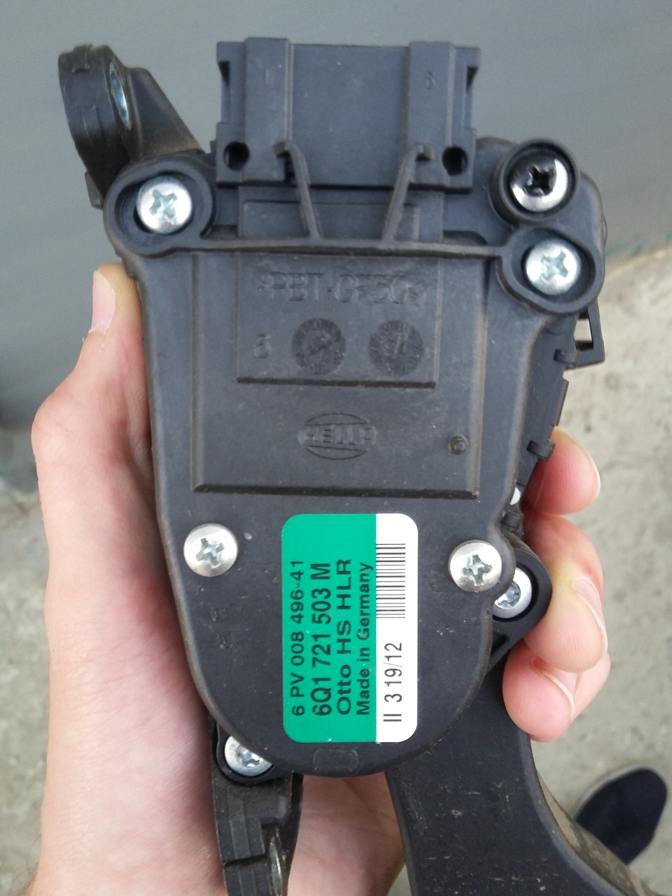

Хаха,  да точно тази забавена реакция имах предвид :D  Aз съм имал и комични ситуации :D Иначе педала си се движи напълно нормално и на диагностика нямам никакви грешки. Доколкото разбрах всичко това е заради покриване на изискванията за EURO4 и намаляване на вредните емисии.  Мисля, че намерих решение описано по руските форуми, но не ми е останало време да пробвам и да кажа дали наистина действа. На самия педал след като се свали има два винта, които след развиване могат да се преместят наляво или надясно. Колкото по надясно местиш, толкова скъсяваш "мъртвия" ход на педала. Ако прекалиш обаче, ще започне да вдига оборотите, така сякаш си натиснал газта постоянно. Така че е въпрос на играчка да си го нагласиш както ти харесва. Всички са писали, че резултата след тази процедура е феноменален и реакцията става моментална. Качвам и снимката, на която се вижда откъде се  регулира. Тези двата горе, вляво и вдясно.
За нищо ? Пускам и статията в оригинал, където всичко е описано стъпка по стъпка >> https://www.drive2.ru/l/7565037/
Написано е за VW Polo Sedan, но частите са идентични с Fabia 5J.
