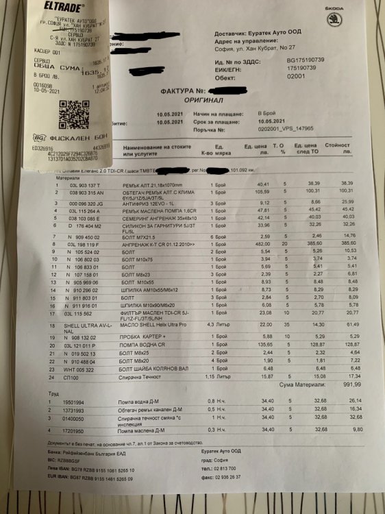

В крайна сметка сметка го смених в ЕТ заедно със ангренажния ремък и пистовия и съпътстващите ги ролки,обтегачи и т.н. цената на цялото мероприятие беше 1635лв :)

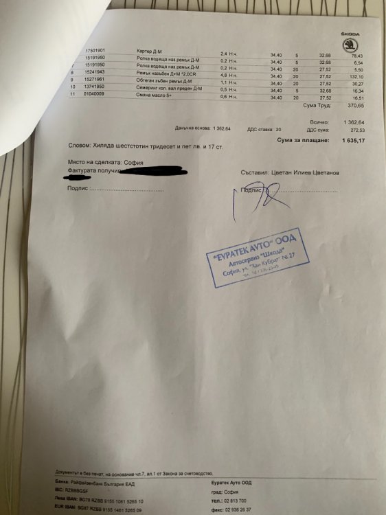

По-късно ще кача фактурата,че ми е в коата, но единственото нещо излизащо от санитарния минимум е смяна на спирачна течност за която съм силно усъмнен,че я смениха, но здраве да е :)
Ето я и фактурата ;) маслото е по праграма 5+, а ангренажния комплект без водна помпа е по програма 4+. Отказах им да ми сменят въздушен,горивен и филтър на купето защото излизаха 150+лв с труда, а аз си ги купувам Mahle за общо 55лв и ги сменям за 15 мин пред блока ?.

Това НЕ Е НОРМАЛНО. Да не си купил втора кола за части? Тия нормални ли са?
Аз съм сменял и маслената помпа освен ремъка, тя струва 450лв. Тая цена, дето са ти обявили за труд и материали, наистина ми се струва безумна. Трябва да ти кажа, че всичко това + смяната на помпата, сумарно ми излиза около 1200лв всичко включено, даже и промивка ми направиха.
Според мен, цената е нормална като за официален сервиз
